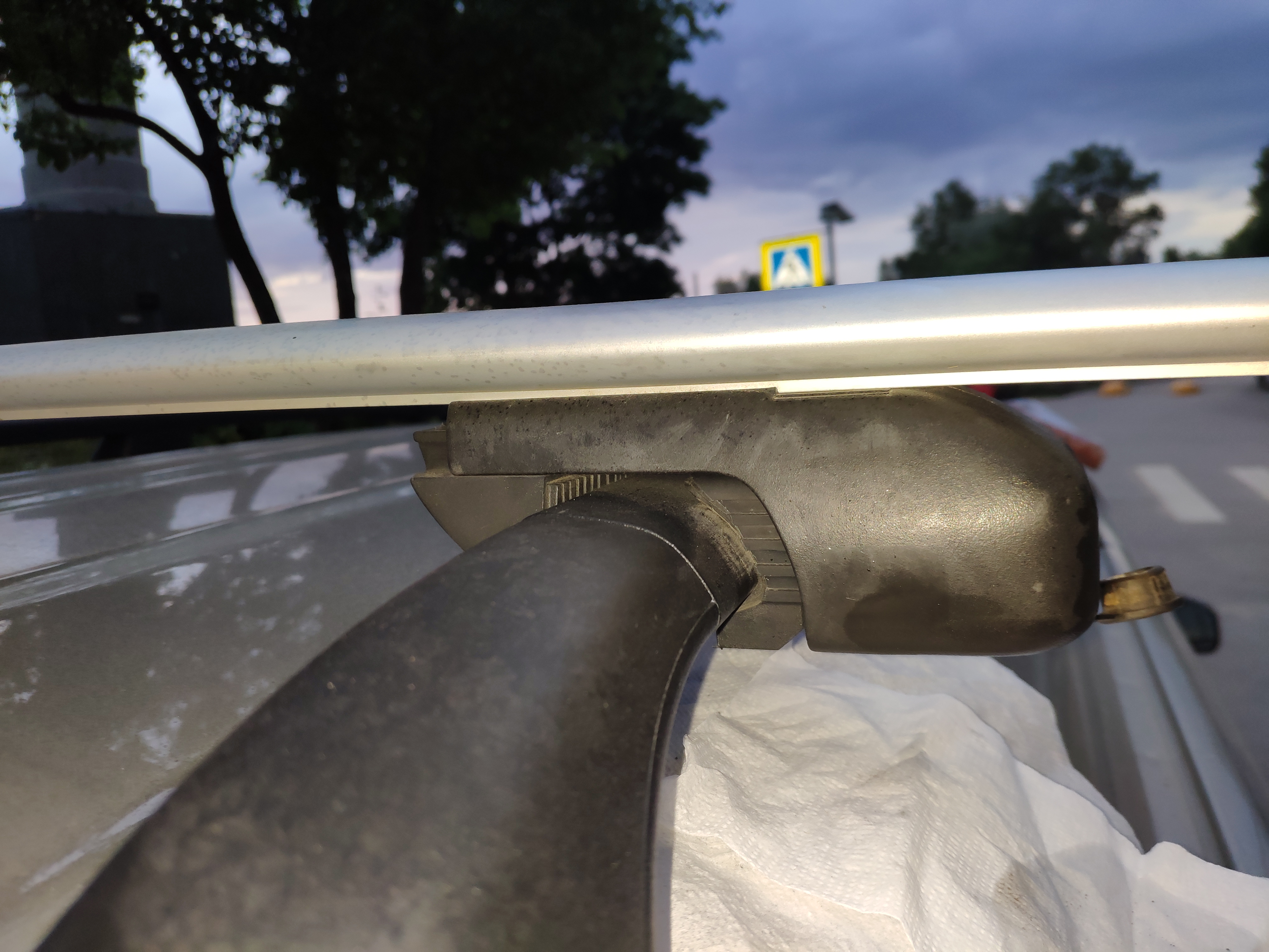

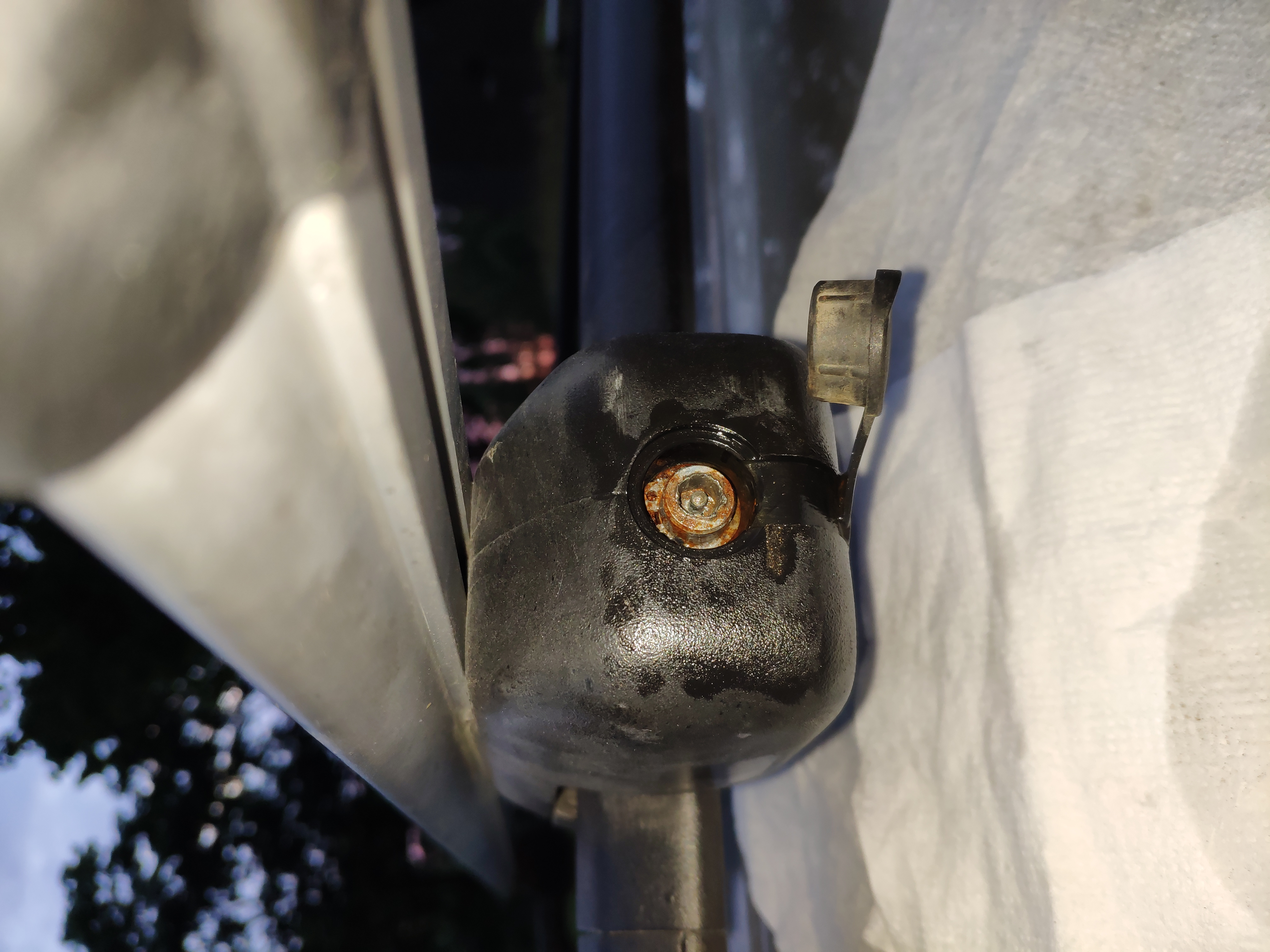

ярик,
Можно подробнее? И фото?
Вращение болтов не приводит к движению каких либо элементов.
Добавлено новое сообщение 25-06-2019 в 00:27:48
Добавлено новое сообщение 25-06-2019 в 00:29:19:
Ещё снимок

spbautolll13:
Каких болтов? Каких элементов? Я не понял. И фото чего?

spbautolll13, У меня такое же крепление. Фишка в том, что тут принцип "левой резьбы".
Т.е. для затяжки крепления болт крутишь против часовой, для снятия - по.
"Движение элементов" начнется именно при затяжке болта по часовой.
