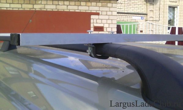

oleg-stroymag, если ты про поперечины для рейлингов, то некоторые делают вот так:

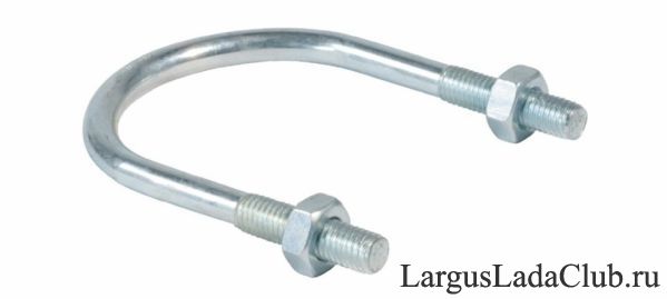

Вместо хомутов некоторые используют скобу:

Ну а крепить - как Cobalt сказал. Подходят скобы с резьбами стандартные от "Жигулей",
от комплектов хомутов выхлопных труб.

А крепить скобами снизу через отверстия в поперечинах. В поперечинах есть полки внутри где гайки
вполне скрыты будут а скобы можно использовать готовые, с покрытием от хомутов выхлопной системы
"классики" или "Газели"

И самый простой вариант сделать низкие - посадить "аэродинамические" прямо на рейлинги через прокладки. А крепить скобами снизу через отверстия в поперечинах. В поперечинах есть полки внутри где гайки вполне скрыты будут а скобы можно использовать готовые, с покрытием от хомутов выхлопной системы "классики" или "Газели"
примерно так я и сделал. внутри у меня подходящий алюминиевый профиль с закладными гайками. Снаружи так же кусочек профиля и оцинкованные болты с головкой под внутренний шестигранник. Есть мысля как сделать еще круче, но пока лень допилить.
