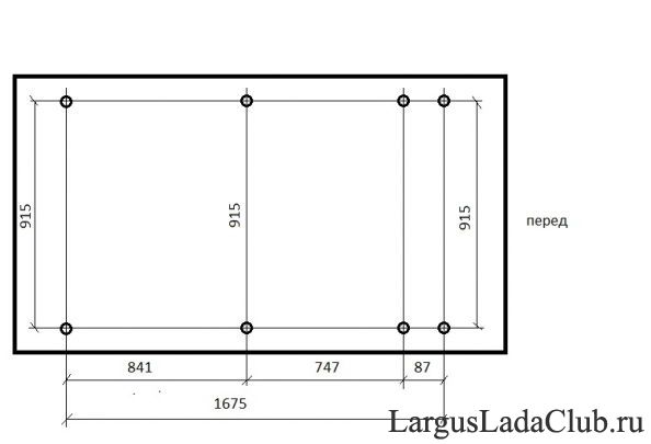

oleg-stroymag:
замерьте расстояние между закладными гайками на крыше.
по заглушкам на крыше
Рейтинг: -15
12-01-2019
Сообщений: 23
Lada Largus Фургон 16V
Андрей710,
я не проверял, со слов изготовителя багажника, фиг знает, ему больше верить или заводу
Добавлено новое сообщение 13-02-2019 в 23:06:25:
если твой фургон перевертыш
Не, в салоне покупали, абсолютно новый, лаковый и блестящий
Добавлено новое сообщение 13-02-2019 в 23:08:44:
А отвернуть шесть болтов снять и померить?
Этим болтам уж скоро 5 лет, закисли и прижились на местах, рука не поднимется их скрутить. если найду, фотки выложу
Добавлено новое сообщение 13-02-2019 в 23:11:25:
Вот, собственно, что наверное я и искал. Первый же изготовленный багажник покажет, получилось или нет. Спасибо ОГРОМНОЕ!!!
