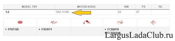

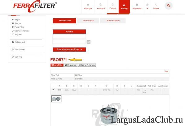

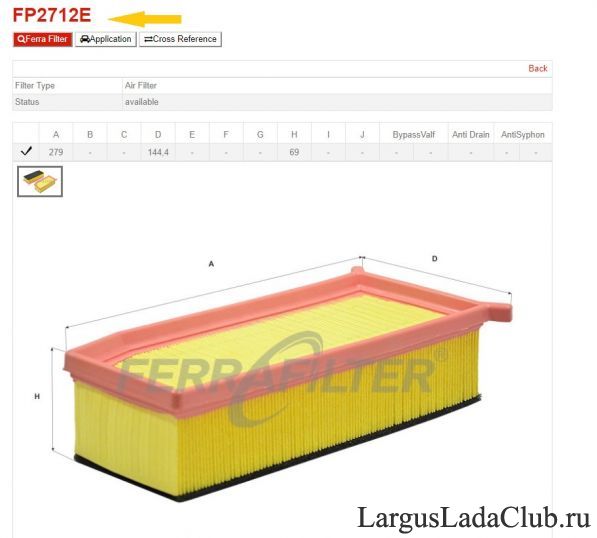

oapv, 165006280R это корпус воздушного фильтра
Вот что удалось найти по аналогам фильтров на Ваз - 11189 от производителя ferra filter
