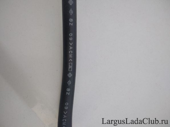

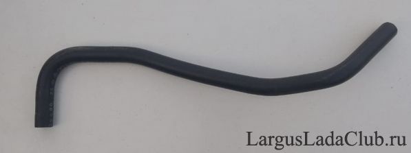

Люди добрые! Подскажите пжл, где в k4m стоит такой вот патрубок?
Вроде бы как внутренний диаметр 8 мм, наружный 14 мм. Длина примерно 30 см.
Редактировалось: 1 раз (Последний: 25 мая 2023 в 21:22)
kanvlg, очень похож на патрубок ГУР (497177008R/8201004559 - Труба насоса гидроусилителя /Трубопровод низкого давления). Тот, что от бачка к насосу идет. Только в комплектации: К4М без кондея... joke

А вот подводящий патрубок имеет определенную геометрию. И вроде бы как (но это не точно) - вот тот самый коварный патрубок:
Если я правильно нашёл, то это патрубок на дроссель, артикул Renault 7700867194
Обшарил все доступные автомагазины в зоне моего обитания - ничего подобного не могут предложить. Как вариант - поставить силиконовый уголок 90:
Но у силиконового патрубка толстые стенки, а на корпусе дросселя очень ограниченное пространство. Жёлтые латунные патрубки на фото - подвод и отвод ОЖ. Т.е. силикон туда не влезет, а ещё надо закрепиться хомутами.
И вдруг случайно один знакомый человек мне пишет:
"Внутренний диаметр 8 мм, наружный 14 мм. Длина примерно 30 см. Стоит примерно где-то на впускном коллекторе. ДВС к4м ларгус" и прикладывает фото:
Может это вот он?
Редактировалось: 3 раз (Последний: 25 мая 2023 в 23:30)
https://largus-mcv.ru/kat-fl/0162110.html
Олег, 6001548892 (шланг пароотводящий бачка расширительного) ?
А там у нас 8 мм?
От Весты прям ещё сильнее геометрически похож на фото...
Редактировалось: 1 раз (Последний: 25 мая 2023 в 23:44)
kanvlg:
Да, это патрубок дроссель-термостат. Глянул у себя, новый, оригинал - 18$.
