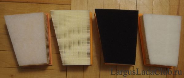

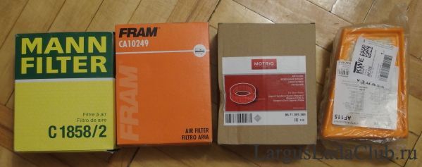

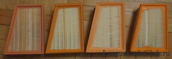

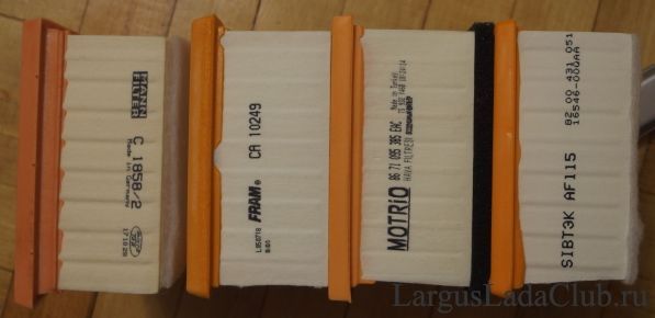

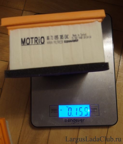

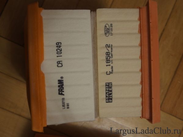

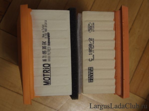

Решил пощупать руками различия в фильтрах. Приобрел 4 разных с равномерной разницей по цене:
MANN- 580р.
FRAM - 400р.
Motrio - 260р.
SibТэк - 130р.
Мой вывод - цена соответствует качеству.
Манн (фильтр 56 складок, вес 160г.)- эталон.
Фрамм (фильтр 57 складок, вес 156г.)- вроде неплох, фильтрующий элемент больше чем у мана(больше всех), но нет доп фильтра и косой срез бумаги выполнен некачественно(с бахромой).
Мотрио (фильтр 46 складок, вес 159г.) выглядит качественно, бумага толстая, но складок(площадь) маловата.
Сибтек (фильтр 57 складок, вес 148г.)сразу видно самый дешман, бумага тонюсенькая, фильтр самый маленький.
Фотоотчет
Ссылка на полноразмеры фото: https://yadi.sk/d/U0GvAGtLY14F1Q

lukey:
еще как соотвествует !
Последний в списке ,Овнище редкостное ,там бумага сделана из того чем опу вытирают !!!

Андрей710:
Главное, что бы свою функцию выполнял, а внешний вид не критерий. Там более, кого то устраивает, см. пост #82
На вкус и цвет, как говорится, бывает мало водки. Каждый решает сам, что ставить.

там бумага сделана
а в ВФ давно уже нет бумаги. Что-то типа нетканного материала, не должно гореть.

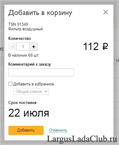

В 2015 обжегся на фильтре TSN. Он и сейчас стоит как пятая часть фильтра Мале.
После этого в лоу-кост ни ногой. Календарный год со всеми климатическими изменениями они не выходят ни за что!
