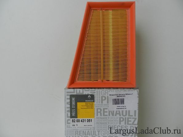

Эта вмятина заводская. Наличие оной, зависит от линии, на которой производится сам фильтр. Если сказать проще - технологическая полоса. Данная полоса присутствует и на Purflux и на оригинальном фильтре и на фильтрах некоторых производителей, в том числе и МАНН. Сегодня был в гараже, на глаза попал мой первый фильтр, который стоял с завода, и поменяный на ТО-1 - Оригинал. На нем так же присутствует эта технологическая полоса. Вот наглядно, Новый фильтр Renault:
Как видишь, на нем так же присутствует данная полоса параллельно усилителю.

Предполагаю, по этой причине у оригинала, МАНН и других производителей параллельно с ребром жесткости идут подмятые ламели фильтра! ,)))

В данный момент, делаю ТО. Так вот, пока стекает масло, снял воздушный фильтр для замены. Фильтр не мятый, не гнутый, никакого песка, масла и т.д. Фильтр оригинал (ренуальт). Ни в чьи огороды не кидаю камни, не качу бочки, не тяну одеяло - ставьте оригинал и будет счастье в нашей и так не легкой жизни.
