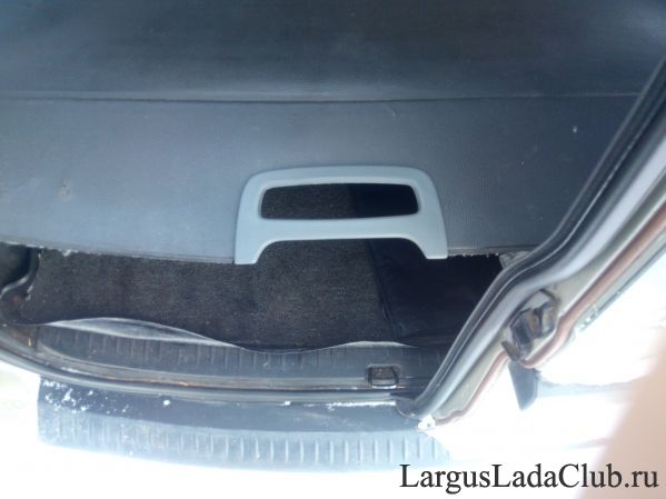

Ну вот и я сподобился.
ПашкаНаЛаргусе, не понял... Шторку что ли сделал?
Он ручку пришпандорил :)
ПашкаНаЛаргусе, ты все таки решил сростить асимметрию? Функционалом доволен?

Я бы сей девайс, лучше бы назвал "занавеской", ибо ничего толком на нее не положить)))

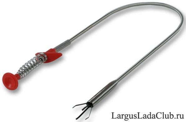

два дня назад перегорела лампочка в правой фаре. решил на работе поменять по быстрому. стал снимать крышку лампочки, мешают патрубки кондея. в голове мысль - как бы не про@бать и ... крышка летит внутрь подкапотного пространства. падлюка...пришлось в луже и грязи откручивать саморезы подкрылка и щитка ПТФ и шарить рукой внутри. кого постигнет та же участь, даю сразу подсказку - летит эта крышка в стык подкрылка и щитка, ближе к колесу (там низина такая) и вынуть её очень неудобно. вот и сделал по быстрому блин...)
kraftwerk, у меня тоже в первый раз когда менял лампочку, друг решил помочь и уронил крышку, так я ее достал вот такой штукой, без разборки защиты и т.д.
