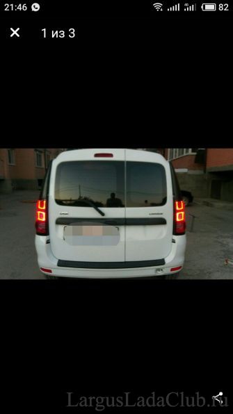

Хочу поставить такие задние фонари!Как вам?Зацените!
Добавлено новое сообщение 28-04-2019 в 07:26:35:
kanvlg, Ну в основном ведут себя плохо приезжие!Москва ваще пытается давить пешеходов на переходах!А Ростов катается как в Индии,для них правил не существует!Ну не все конечно!Так что без обид!Просто личные наблюдения!
Олег:
!Как вам? Зацените!
Без обид.....штатные, как по мне, лучше смотрятся.

ярик, Христос воскресе!Да никаких обид!Решение большинства решит всё!Надо же прислушиваться к бывалым опытным людям!
