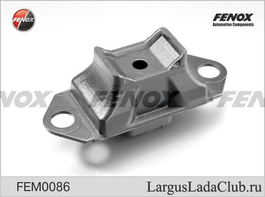

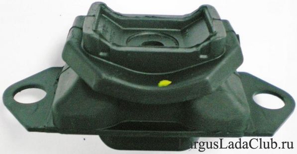

Сергей, сейчас прошерстил наш каталог. Там лажа!
Каталожный номер на все типы опор один, на этом я и прокололся
на 16 кл идет опора 6001548160
выглядит вот так
на 8 кл (а номер в каталоге один! кстати по нему пробиваются оба вида)
Добавлено новое сообщение 16-10-2018 в 10:22:14:
наверное всё таки вот этот номер 8200297939 для 8 кл
Редактировалось: 1 раз (Последний: 16 октября 2018 в 10:22)
я,хуже. Я её поставил, и был обрыв.
Родную то зря сменил,то же искал... дурная голова рукам покоя не даст. aa_hi
Редактировалось: 1 раз (Последний: 16 октября 2018 в 10:41)
Сергей:
отсюда поподробнее, как произошло и последствия

kraftwerk, проехал, неверное, пару тыс. Появились шум и вибрация. Коробка легла на подрамник, прижало датчик заднего хода (горел фонарь постоянно),но ездить было можно,только пред на фонарь вытащил(коротыша боялся).рвет именно пластину, тонкая зараза для 16кл., да с кондиц.

мдаааа. что же мне с этой сасиковской опорой делать? надоть кому нить втюхать будет
...............по советам бывалых, сменить левую опору двигателя, или опору КПП. родная стоила около 1800 р, а Сасик 690. купил. поехал в гараж ставить. Достать её было очень даже непросто,............

Даже не представляюгде она находится
и , слава богу. На самом деле, замена не так и сложна. Кронштейн на коробке трогать не надо, он везде одинаков и вечен. Меняется вторая часть опоры, под(около) АКБ. Доступ сверху достаточный. Была бы правая опора сделана так_же, т.е.,разборная, стоила бы раза в два дешевле.
