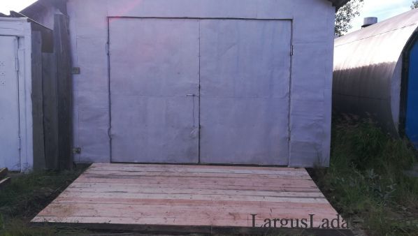

А я только что закончил во втором гараже заезд делать. С грязной работой покончено в этом сезоне.

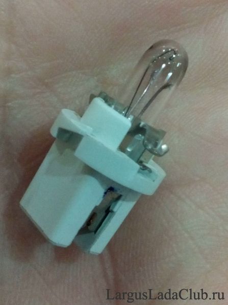

И еще. Эти лампочки в блоке климата - разборные.
Псевдоразборные. Но разобрать можно. Припаять к железке не смог, флюса не было с собой соответствующего. Так ноги у светодиода загнул, да обкусил лишнее.
Мне в магазине девушка большие глаза сделала, мол, "как делать будешь?". Я грю,- спокуха, я алехтрик, на работе и не из такого говна конфеточки делать приходится.

oapv, для безруких - не разборные. Два года езжу, разобрав одну и вставив бесцокольную 2 Вт. Пайки там нет, а волоски от лампы вставляются в щели. Надо просто повнимательнее посмотреть всю конструкцию. Не найдя в автомагазинах ничего нормально подходящего, просто заменил лампу в патроне. Кстати, в этот же патрон умудрился еще и светодиод поставить, который на фотках выше, но когда стал моргать - заменил на лампу. В блоке климата стоят лампы на 2Вт, в кнопках 1,2 Вт. Сами лампочки отличаются друг от друга толщиной усиков. Двухваттные имеют боле жесткие усы
кислота и после канифоль
может тебе персональную фотку сделать? )))
там не пайка а контактная сварка

oapv, уверен. На заборе тоже написано, только верю тому что в руках держал. Для тебя лично сфотаю разбор-сбор такого патрона и замену лампочки. Только что то в автомагазинах давно таких нет. Как куплю - все сфоткаю. А лампочки как уже писал, отличаются толщиной усов. Какую вынул, такую и воткнул

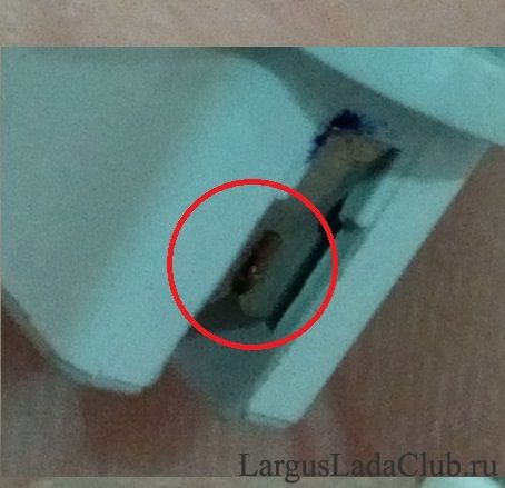

Нет там никакой контактной сварки. Все проще
надеюсь не слепой, спорщик ты наш ))

oapv, smile вот в эту сЧЭль и засовывается усик от лампы))))) и все работает. Олег! У меня трабла сейчас такие лампочки купить в магазах. Вот для камазов на 24 вольта такие есть, а для остальных - нема. Как в руках появится покажу и расскажу. Не думал, что это такая проблема и предмет для споров. Сам перебрал такую лампочку по необходимости. Аналоги с магазина не все хотели добровольно в панель климата заходить купил в магазе две лампочки такие Осрам по 40 рубей/шт, так одна не горела мать её! Ну и пришлось со светодиодами связываться а потом и рукоблудством заниматься. Но работает до сих пор smile
Ну не могу молчать smile
радиомагазин у вас есть? вот сходи туда
oapv, а вот эт дельный совет. Схожу. Где то в сети видел, что их называют лампочками автомагнитолы, хотя ума н приложу, куда автомагнитоле их можно засунуть, в их уже давно все на светодиодах

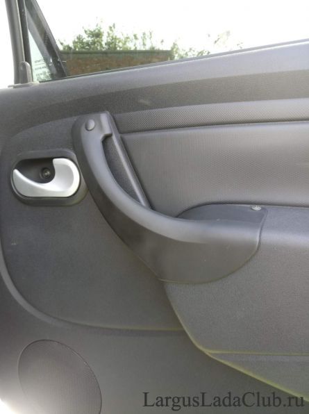

Поставил ручки задних дверей!
