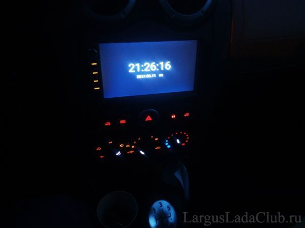

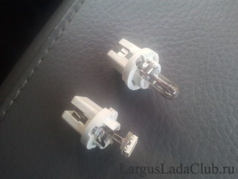

Сгорела лампа подсветки климатической установки. В магазине таких не было,купил светодиодные. Переделал свои.
результат порадовал.

ПашкаНаЛаргусе, светодиоды вроде греются сильнее. У меня тож половина не горит, но пока руки не доходят. Отпишись по нагреву и как бороду снимал

Привет! Лампачки такого типа на климатическую - в любом магазине есть для ВАЗ. Сам такие две штуки менял - подходят один в один! Стоят копейки.

ПашкаНаЛаргусе, я уже прошел этот путь и он оказался не верным. Наменял лампочки на такие же точно светодиоды и началось...сначала ловил кайф от белого света, потом снял кнопки и туда их тоже понавтыкал. В моем бортовике есть все. Потом один из светодиодов заморгал. Разобрал бороду, заменил. Потом заморгал второй...третий...все это было осенью, наверное в ноябре. С каждым днем все холоднее и разбирать пластмассовые защелки все опаснее. Плюнул, разобрал опять все это хозяйство и заменил все светодиоы на родные лампочки, а эти горе светодиоды раздарил коллегам на работе. Надо будет у китайцыв что нибудь стоящее найти, а эти конкретно светики полное гуано

Да. И еще. Эти лампочки в блоке климата - разборные. Туда подходят бесцокольные 2 Вт, а в кнопки 1,2 Вт. Стоят копейки
да не рассказывал бы ты басни, лампа в сборе с патроном, выводы лампы приварены к контактам патрона,
бесцокольная лампа 1.2Вт в этот патрон не подойдет, идеально подходит лампа с подсветки кнопок с пайкой ее выводов к контактам патрона

Виктор, магнитолу 2 DIN поставил. Бороду снять как здрасти. На автомате уже. Лампы начал делать потому как борода снята была, камера- регистратор пришла с Китая, устанавливал.
