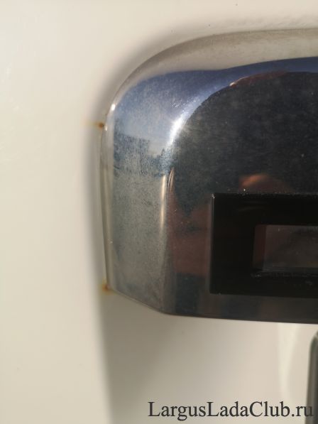

Помыл машину и поменял колеса на лето. Увы и меня не обошла болячка Дастеров, хотя клеил резинку. Под накладкой Дастер на крышке багажника, появились "рыжики". Нужно срочно вскрывать и клеить прозрачный 3м скотч. Кум нынче зимой, перекрашивал полностью. Ещё есть возможность обойтись малой кровью.

Хм..вроде, Дустер сборка не Автоваз!? Я с задними крыльями после отказа по гарантии, сделал проще, так как "жуки" были не выходя линии выпуклостей, сделал из своего Ларгуса, а-ля Кросс. Покрыл выпуклости с заходами на бампера черным антигравием БОДИ950, получился "Кросс" только без дырок под накладки))))Передние и задние крылья, доволен как слон. Естественно жуки вскрыл и обработал. Работа моя-материалы 4 банки аэрозоля антигравия, банка растворителя 646, 2 малярного скотча, газеты-бесплатно. Вышло 1784 рубля. А Дустер какого года?

вадим55, Всё железо для него на ВАЗе штампуют, у них своего штамповочного производства нет.

17-го года, 41000 пробег. Практически у всех такая беда, накладка протирает лкп.
Давно ли?
На Дастере Алексея железо отштамповано либо на Гестампе в Калуге, либо (что наиболее вероятно) на московском ААТ
