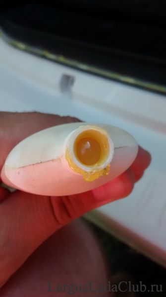

Зачистил рыжики под уплотнительной резинкой задних ворот. Все они были сосредоточены внизу. Сбоку и вверху не было.
Покрасил в два слоя подкраской, что продается в цвета ЛЛ. Высушил. Сверху намазал "морской" смазкой Равенол.

aa_hi Машине 7 лет. Давно хотел поднять резинки. Под бархотками на крыше которые - все чисто вроде. А внизу под задней дверью - вот так. Ну, возможно, пыль и мелкий мусор сзади интенсивнее скапливается и протерло краску.
Подкраска - в цвет машины, которую продают в Ларгус-Шопе. Лак тоже там продают.

Byrmistr, я бы сверху еще бы лачком протянул. Подкраска хорошо, но она как база. Она стирается со временем и влагу пропускает.
a_nise даже пару слоев!
