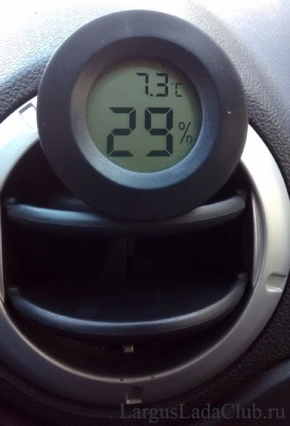

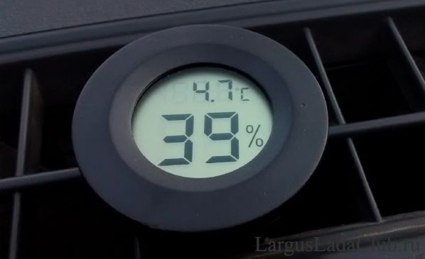

За 5 лет эксплуатации, решил проверить систему кондиционирования своего авто.
В пятницу заехал к друзьям на СТО, проверить систему.
Подключили автоматическую станцию BOSH. Выкачали смесь. Разложили ее на составляющие. Испытали систему высоким давлением, вакуумом. И закачали все обратно. В итоге получилось суммарно 528 гр. смеси: Фрион 134А - 508гр, масло - 15гр.; УФ-маркер - 5гр. Проверили штуцера. Все хорошо. Холодит хорошо. Проблем нет.
Так что, как диагностику и проверку рекомендую. joke
Ага.))) Не у всех к сожалению есть такие друзья. Но проверить надо бы.
Ехал в деревню крайний раз - молотил кондей не выключаясь.
Пёс оценил - бежал в машину споро после посещения кустиков по дороге.
Но показалось что холодит не как прежде. Надо будет тоже проверить.
Значит у тебя есть друзья в другой сфере... smile
Лишним не будет. joke
По стоимости, если они меня не обманули, то людям "с улицы", проверка+работа стоит 600р. (на ваши) + 100р. за 100гр. фриона. Масло и УФ-маркер входит в стоимость.
У меня с системы было выкачано 508гр. фриона, столько было заправлено на заводе, он же и был закачан обратно. Освежили масло (т.к. после разделения смеси, масло сливается в отработанную емкость в станции) и добавили УФ-маркер.
Я уверен, что заправка и проверку системы кондиционирования нужно производить именно станцией, а не простой дозаправкой фриона через шланги с манометром от баллона! Ибо все делает станция в автоматическом режиме. ИМХО!
Тоже были подозрения! Но, к счастью, они таковыми и остались. Работает все штатно! smile
Вполне приемлемо. Буду в городе - поинтересуюсь.
