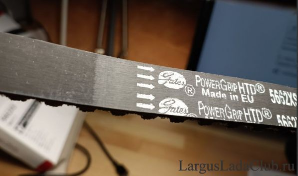

Т.е. тебя только дата производства насторожила??? "2" может означать как 12, так и 22 год.
А вот качество принта тебя совсем не насторожила?
Gates не подвальная контора и качество маркировки ремней высокого качества! Не зависимо от модели ремня!
Это фуфло, а не оригинальный ремень! Кроме принта на ремне, присмотрись к торцам. Посмотри, какая там "бахрома" висит! Ни в одном ремне Gates такой некачественной обработки торцов не видел! Как будто, этот ремень из трубы, по размеру, резали тупым ножом!
Да и всякие голограммы и проверки на сайте от подделки, это проверка коробки, но не вложения! В оригинальности коробки сомнений может и нет, но вот ее могли и выпотрошить. Что мешает извлечь из маркированной коробки оригинальные запчасти и положить во внутрь фуфло, как этот ремень? ИМХО!
Дата - апрель 22 года.
Вот это не насторожило?

Ну и до кучи, это другой ремень, он тоже левый?
Нитки с боков торчат так же, как и на свежекупленном.

Судя по пятну на принте справа в углу, след пальца в краске, то маркировку даже не принтером наносили... Чет мне сразу вспомнились ролики производства автозапчастей в Пакистане. И как они наносят маркировку на "оригинальные" запчасти. Трафарет, поролон и мыльница с краской. smile
В общем, то что это оригинальный пакистанский Gates, сомнений нет! laugh
ты купил фуфло
Ручная роспись, сравните с прямопринтовыми
А вот реальная подделка
Добавлено новое сообщение 22-02-2023 в 21:19:29:
И еще пара, подделка и оригинал

Зашел на Гейц сайт, проверочный код - оригинал. Голограмма - не пустая наклейка, под разным освещением меняет цвета, все, как у них описывается.

Полазь в Интернете. Позавчера на глаза попался ролик, где человек рассказывает про новые подделки ремней Gates. Качество упаковок подделок стало как оригинал! Вплоть до того, что информационная наклейка с штрихкодами и т.д. Один в один с оригиналом, даже края у наклейки закруглены! Пластиковый прозрачный вкладыш в коробке аналогичен с оригиналом, имеет незначительные отличия. Как не знающему, легко ошибиться. А вот все же качество вложенных роликов и ремней, оставляет желать лучшего. Да и качество принта на подделках в этих коробках получше чем у тебя.
Ну и как написал oapv - эксплуатация покажет. Но, что-то мне подсказывает, походит он, но не долго... sad
p.s. А надеяться на оригинальность набора, только по голограмме - глупо. Не исключено, что Дистрибьютер мог закупить контрафакт и по ошибке его промаркировать. Либо уже закупил промаркированные. У нас так Дистрибьютер привез масло Elf. Банки были точь в точь как оригинал и промаркированные были. В итоге - фуфло! Сам дистрибьютер это признал и возвращал деньги. Но там и суды были с ним.
В подделках принт лучше оригинала, это всем известно.
Мой ремень полностью идентичен тому, что ставил три года назад. И принт точно такой же, только поехал немного.
Не зря фото показал, где тот ремень уже установлен и нить торчит сбоку. У этого ремня так же корд сбоку местами появляется.
И куплен у дистрибьютора, что по мнению автодока является гарантией подлинности.
Зы. На одном из соседних форумов товарищ брал комплект не так давно, и тоже принт низкого качества, хоть и не поехавший.
ЗЗы. А может это новый способ защиты от подделок? Так уехать принт в кустарных условиях просто невозможно.
