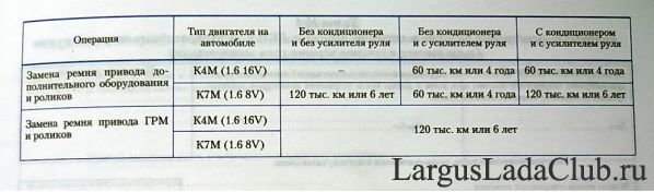

пробег 100 тысяч. Кондишена и гура нет. Менять не тороплюсь. Состояние не проверяю. Через месяц ТО подойдет, посмотрим.

Monk:
А возраст авто?
Я почему этот кипиш то весь поднял? Пробег небольшой, но возраст скоро 6 лет.
В-общем, для себя решил, что буду менять, раз рекомендации производителя такие существуют. Тем более здешние гуру меня поддержали.
Кстати, у официалов сейчас скидка 20% на запчасти и услуги сервиса для автомобилей старше трёх лет (до 31 декабря 2019г.). В том числе и на плановое ТО. Меня на эту скидку кинули вчера, так что завтра поеду рамсить. stuk

Мефодий:
А возраст авто?
Возраст - в мае четыре года будет. Гарантии уже нет.

А на 11189 замена ремня ГРМ на 180000 км! Я так и не понял, это "шутка или опесятка" от Автоваза))))
вадим55:
не замена а срок эксплуатации, а так проверка ремня производится на каждом ТО и замена производится при необходимости
Рейтинг: 272
21-09-2018
Сообщений: 1125
Тю.... и тут слукавили, короче после окончания гарантии 3 года, крутись как хочешь, конкретной рекомендации нет, это что-то новенькое)))
вадим55, после истечения 3 лет или 100000км. Что наступит ранее... В любом случае, это уже твои проблемы а не производителя! Хочешь меняй, хочешь наблюдай его состояние.. laugh
