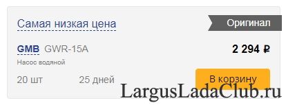

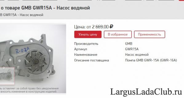

Кто скажет - чем отличаются помпы: GMB GWR15A и GMB GWR16A? В агрегаторах 15-ая пробивается по цене
А вот 16-ой нет в наличии. Коллега просит посоветовать хорошую помпу 8-ми клапаник k7m в Renault Sandero.
"В оригинале рено логан идет помпа фирмы GMB. После 2010г. на 8-клапанный мотор устанавливается помпа GMB GWR-15a (c резинометаллической прокладкой и ее нужно покупать отдельно, т.к. в комплекте с помпой идет бумажная прокладка), на 16-клапанный мотор устанавливается помпа GMB GWR-16a (без прокладки на герметик, т.к. есть специальные проточки на посадочной поверхности). На помпах удален с помощью фрезы оригинальный номер и значок рено. Они очень походи, но есть отличия корпуса (отлив)."
Отсюда - https://www.exist.ru/Forum/106734/784730
А может одно и то же?
Редактировалось: 1 раз (Последний: 1 февраля 2021 в 17:36)
Паша, спасибо! a_nise
