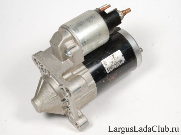

Делал первый раз. Снял защиту и стал стартер искать smile
Жаль фоток не сделал, лучше сфоткать с ракурса, как стартер с ямы видно. На этой фотке все красиво и радужно, в реалии не очень удобно
Добавлено новое сообщение 21-12-2017 в 22:59:44:
с ямы все видно
Вот как раз таки не все. Гайку к втягивющему реле так и не разглядел (под цифрой 3) и не протягивал поэтому
