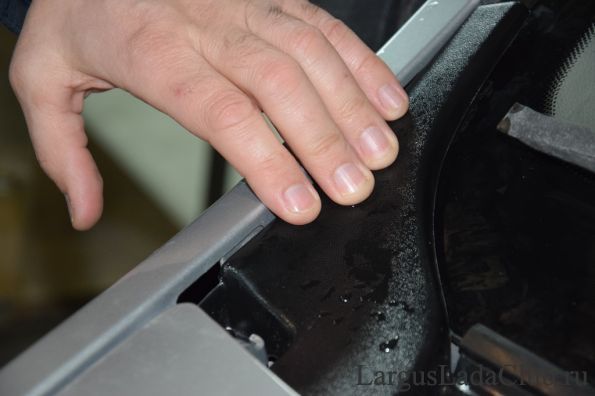

Жабо на Ларгус без скотча
Сегодня отформовали экспериментальное жабо на Лада Ларгус. Сделали небольшое видео и попробовали установить его на автомобиль. Вроде всё встало на свои места. Осталось немного доработать детали и мы начнём производство. Как и обещали обязательно отправим первую партию форумчанам для тестов.
Посмотрите на формовку и установку в видео: https://www.youtube.com/watch?v=tnFFWa5Szdw
Скоро можно будет заказать это изделие здесь: https://ptuning.ru/catalog/928/

М-МНЕ,МНЕ,мне, срочно, дайте, две!!! laugh
На сколько мне удалось разглядеть — наиболее интересный вариант.
1. Похоже, есть замена штатных угловых накладок лобового стекла. Но с фиксацией пистонами или приклеивать?
2. Поскольку цельное — сохраниться упругость, значит на пистонах удержится.
3. Не надо клеить на стекло!!! Засовываем под резинку стекла или даже под само стекло? С подклейкой?
4. Немного выступает над капотом, это хорошо. Во-первых при выметании снега меньше по кромке капота щеткой елозить, во-вторых набегающий воздушный поток на скорости не будет прижимать вниз брызги омывайки. Те, кто пользуется веерными форсунками наверняка заметили такой эффект.
5. Вокруг петель капота еще более аккуратно, чем у К2.
6. Очень хорошо сделано окончание жабо ( под капотом), там где лапки решеток ниши с бачком и омывателя. И в углах. Аккуратно загнуто вниз, а не поосто обрезано, как было на артелевском.
Теперь минусы.
1. Почему не сделать окончание в уголков по бокам, те которые поднимаются на верх, как на Сандеро или на Дастере. Я писал об этом. Нужно было не продолжать линию разреза между крылом и дверью, как на штатной угловой накладке, а закруглить от стыка с крылом сверху вниз к центру стекла.
2. Судя по последней фото ( с пальцами), толстовата ( в высоту от стекла) получилась имитация штатной накладки, она и родная чересчур толстая, а здесь, похоже еще толще ( в высоту от стекла), тоже писал об этом - не более 3мм, только резинку дверного уплотнителя прикрыть.
3. Не знаю, может показалось. Практически нет зазора между жабо и капотом. Помнится, Бамбр, хотел отсечь забор воздуха в этом месте, а я был против. Так, вот щель в 5—7 мм нужна, но не более.
В остальном мне наравицса. Тоже хочу заказать такую, поскольку правильным путем пошли товарищи. Могу взять на тест, допилить сам смогу, мне как раз скоро из Тольятти приборка после апгрейда придет и накладки на зеркала клеить надо.

maudussart:
Это пилот.. Про зазор с капотом сами заметили. По бокам тоже есть желание закруглить.. Ещё чуть-чуть и пойдёт в серию. Просто все ждут.. Мы постим, что не спим, а делаем!

Еще вопрос. Что там ? Прямоугольная дырка в крыле и вырез у жабо что ли, в паре см от указательного пальца на последней фото, для вентиляции? А может, так и лучше. Надо подумать.
