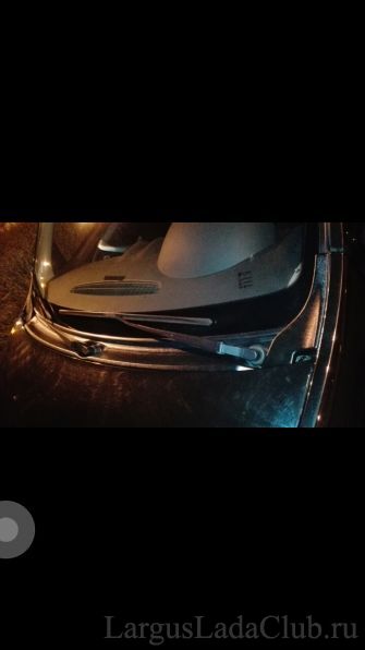

Установил жабо,но сразу не обратил внимание. С правой стороныжабо уперлось в капот. И ещё жабо под уплотнитель стёкла не по всей длинные заходит, не хватает ширины. Завтра с линейкой фотки сделаю походу бортик с правой стороны выше а слева ниже ![]() ![]() ![]() Редактировалось: 1 раз (Последний: 26 мая 2016 в 22:09) | ||||

Alv73, Пришлите, пожалуйста, фото на afonin@ptuning.ru. Здесь размер изображения небольшой, сложно сделать выводы. "ПТ Групп" - надёжные конструкторские решения в навесном оборудовании. 8 800 200 22 59. | ||||

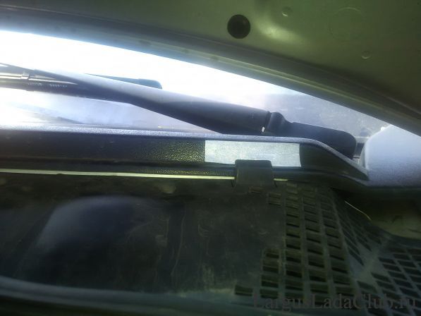

Вот попытался с линейкой фотки сделать. Потом для наглядности ещё и фольгу приложил. ![]() ![]() ![]() ![]() Добавлено новое сообщение 29-05-2016 в 12:21:39: Первая фотка перевернулась. Извеняйте я телефона. Редактировалось: 1 раз (Последний: 29 мая 2016 в 12:21) | ||||

Alv73, доброго дня! Мы получили фото. Если коротко - жабо может упираться в капот только из-за неточностей, допущенных при установке. Подробный ответ смотрите ответ в почте. "ПТ Групп" - надёжные конструкторские решения в навесном оборудовании. 8 800 200 22 59. | ||||

Alv73, фотографии позволяют предположить, что могла быть деформирована штатная деталь, которая дополнительно фиксирует жабо - (пластиковая накладка из подкапотного пространства). Либо она просто не до конца защёлкнута из-за некачественных клипс. Клипс в комплекте не было, а старые клипсы не всегда позволяют надёжно зафиксировать пластик. Постараемся, чтобы впредь новые клипсы были в комплекте с жабо. "ПТ Групп" - надёжные конструкторские решения в навесном оборудовании. 8 800 200 22 59. | ||||
