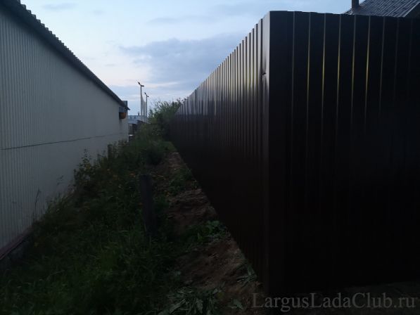

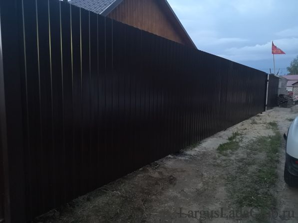

Закончил я забор городить...

Какие "палисаднички? Окстись. Видел хоть когда ни будь зажиточную деревню?
Здоровенный глухой забор и ворота огромные тяжёлые как в замке.
Палисадником называется огороженный газон перед окнами избы и к забору он отношения не имеет.
Всю жизнь тот у кого забора "справного" нет считался оборванцем и нищебродом-алкашом.
a_nise
Да уж. Хорошо что удалось всё таки металлом сделать. Цены.....
Глобально. Много оставил сверху от поперечены. Обычно оставляют 20-25см для жесткости. У нас после сильных ветров, кто оставил больше 30см. сверху, позагибало под 90 градусов металлопрофиль. А кто столбы бетонировал менее метра, с потрохами повыворачивало. И столбы с фундаментом и металлопрофиль погнуло. sad
