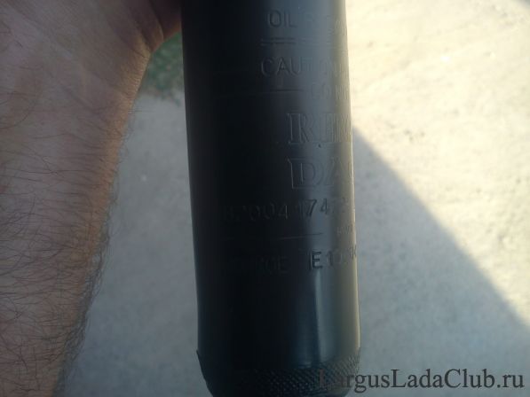

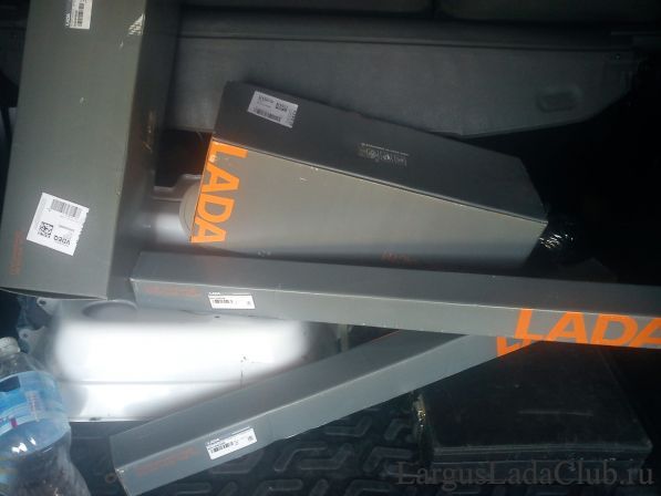

Byrmistr, 6001549248 это номер комплекта заднего аммортизатора в сборе. 1 комплект. цена 2196 р в емексе. комплект именно наш, на 7 мест 16 кл, может и на 5 мест 16 кл подойдёт, на 8 кл не знаю.
Добавлено новое сообщение 14-10-2018 в 13:11:14:
пришлось дома шнурок от телефона искать
вот
а покупал Оригиналы Рено a_mmm

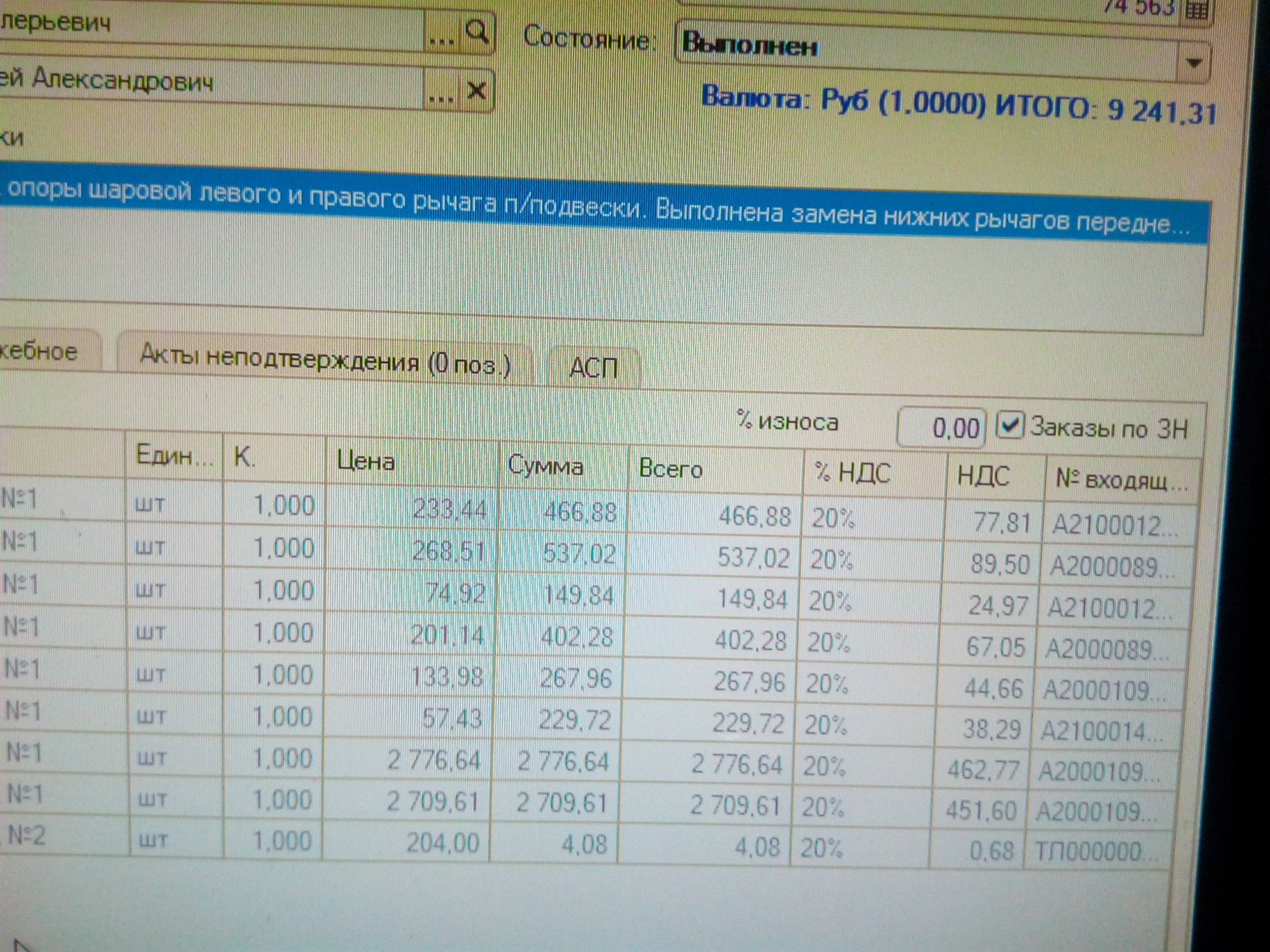

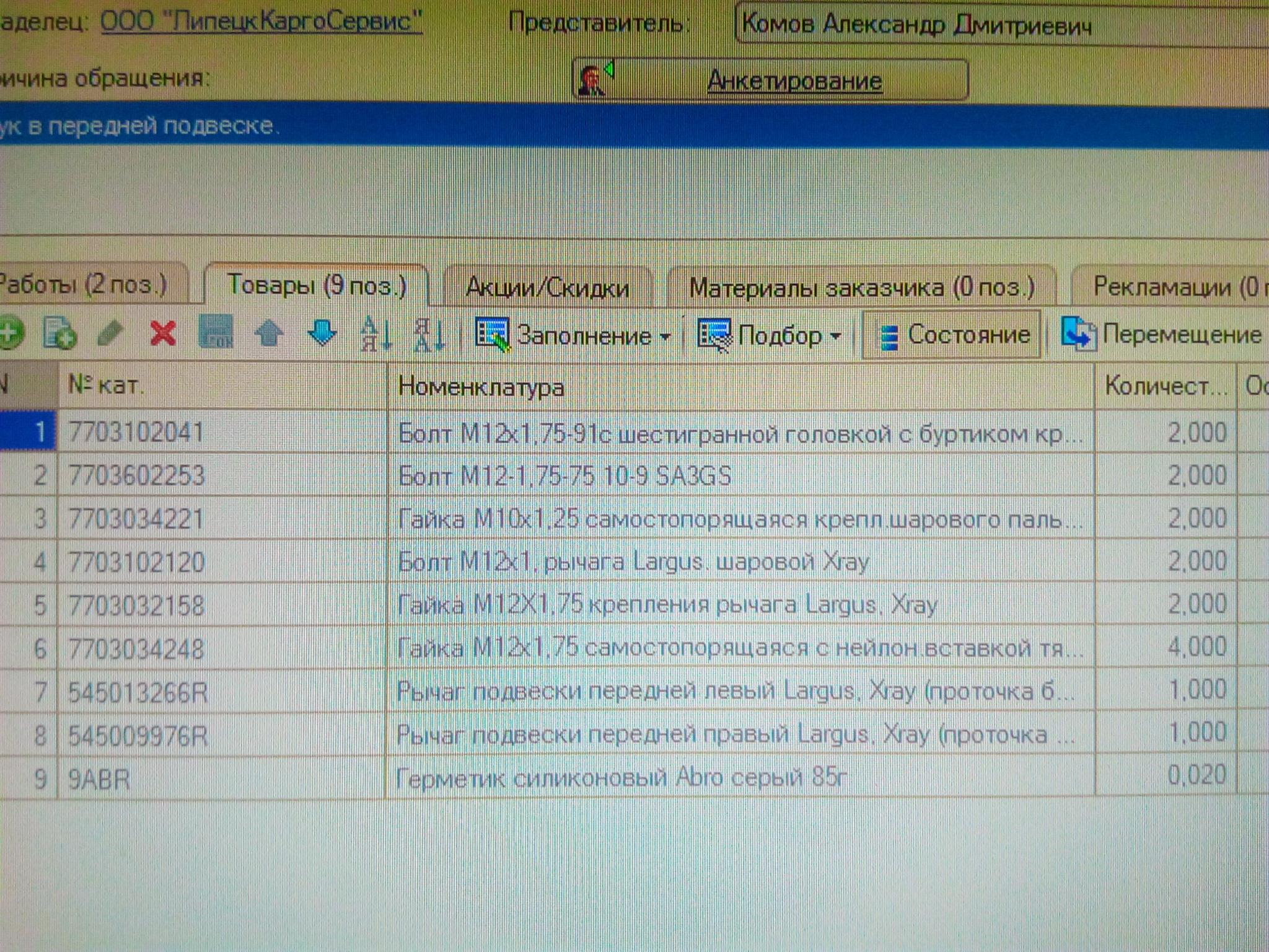

Олег, у вас в СЦ при замене рычагов меняют болты/гайки в рычагах или всегда старые ставят назад. Или ещё не было такого, заводской крепеж не успел износиться?
Добавлено новое сообщение 01-04-2021 в 14:40:56:
Сними с ручника!
Согласен, влияет. Но, скрип не исчезает. У меня подобным образом скрипела шаровая в правом переднем рычаге, где-то ещё при пробеге 46 ткм.
kanvlg,
Если ремонт гарантийный, то меняются все болты и гайки, а последнее время обязателен 1гр герметика, иначе ремонт в системе не пройдет
16172821412175638229131741217257_ubrus.jpg | 1595.43 Кб | Скачали: 582
16172821806884640902460172824894_ubrus.jpg | 1274.89 Кб | Скачали: 639
