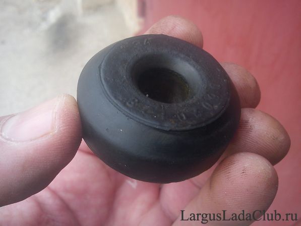

да вот фотки моих:
поэтому особо смысла нет искать эти резинки потом заниматься сексом их менять - в семиместке надо ещё и подлокотники третьего ряда откручивать, а под ним ещё и жестянка-упор этого подлокотника. в общем, непросто.
я свои в прошлом году в руках держал - резинки как резинки, трещин-разрывов нет, ссохшейся деформации тоже. возможно, причина скрипа была в трубке железной, что вставляется в эти резинки а в неё вставляется шток амморта. вот снизу в эту трубку попадает вода, трубка начинает ржаветь и скрипеть в резинках. наверное...

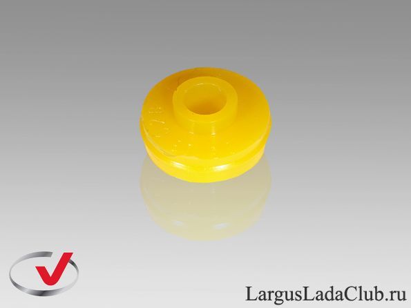

Андрей710, вот то, про что ты спрашивал Vtulka.ru 2503028
Андрей710:
Ну или те фирмешки, которые занимаются всякими полиуретановыми шнягами
комплект, 4 штуки, 246 рублей в емексе
вот мой бартавикпо данному вопросу
Добавлено новое сообщение 28-04-2018 в 15:28:44:
вот. фотка "втулки Ру"

Alex123007, неа. Эти по диаметру раза в 1,75 больше да и форма другая. И высота больше. В общем, они больше. Вопрос был про эти резинки, так нате, вот они, кооперативные, полиуретановые. Только, как писал выше, смысла их покупть не вижу
