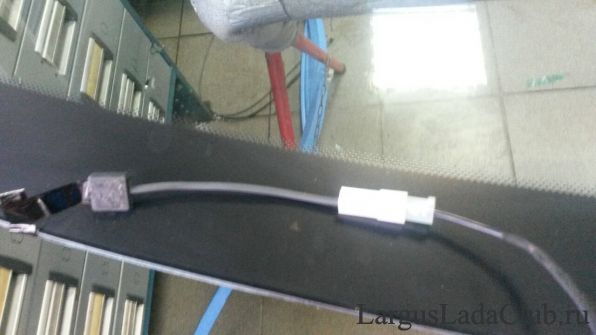

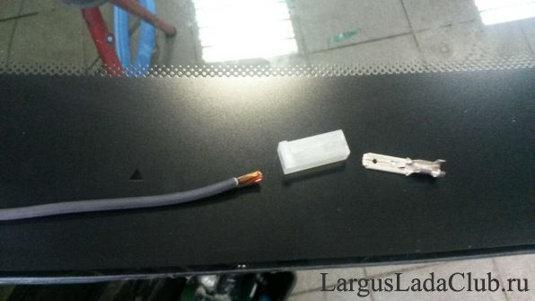

Только сейчас руки дошли выложить отчёт об установке. Сдал машину в Интей на полтора дня, чтобы стекло норм приклеилось и проводку развели. В итоге что идёт в комплекте к лобовому: — лобовое стекло — блок управления — Инструкция по подключению Что дополнительно потребуется: — кнопка с светодиодом — разъемы ( на скрутки сажать не рекомендуют) — дополнительные провода — дополнительный предохранитель — электрик ![]() ![]() ![]() ![]() Допшоп клубный сервис Лада Ларгус в СПБ Передовиков д 8 А Тел 8921 773 33 04 | ||||

Николай, осталось провести ходовые испытания, а учитывая сезон, придётся очень далеко ехать! Что по деньгам за установку вышло? | ||||
Воронеж 18-07-2014 Сообщений: 339 Lada Largus 7 мест 16V |
Синий дипломат, Какой то не полный отчет... Что за кнопка? И где установлена? Сначала провода тянул,а потом стекло клеил? Нууу,ну и так далее...))) | ||||
