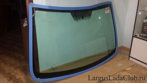

Московский филиал получил лобовые стёкла с подогревом!

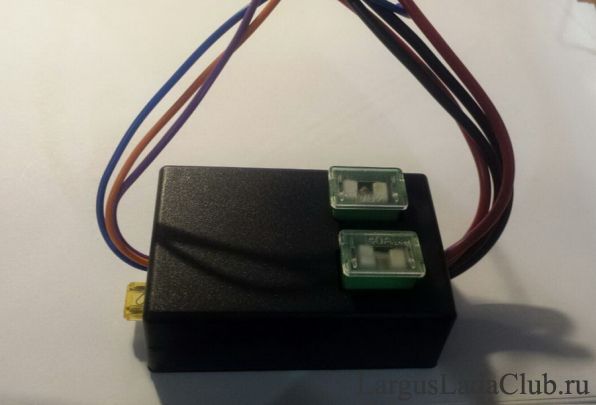

Выглядит всё достойно, блок подключение в комплекте.
В питер придёт на следующей неделе, сразу поеду себе устанавливать в Интей, т.к. лобовое уже полтора года треснутое, сниму видео, как работает электрик, возьму комментарии по установке и всё подробно распишу.
Синий дипломат, померь мощность пжлст. Тоже себе хочу сделать, только сам, ибо то, что могу купить, не хочется ставить. Но терзают меня сомнения по допнагрузке на генератор. Кто производитель? КМК? Надеюсь в комплекте подключения не только пусковое , но и реле времени есть? Если нет, однозначно ставь.

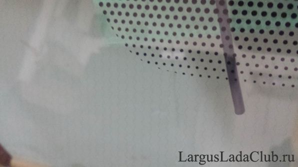

Хорошая новость. Уверен, что многие ее ждали.
И еще вопрос- сколько зон обогрева? 1 (все стекло) или 2 (пассажирская и водительская)?
2-х зонный вариант лучше. Можно обеспечить плавный пуск с меньшей пиковой нагрузкой

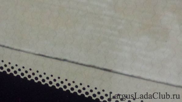

Вопрос по зонам снимаю. Вижу, что 2. Гуд. Провода вижу без клемм. Тоже грамотно, можно подключиться по разным вариантам

NOV1, пока сам его не видел еще, как приедет всё расскажу, а реле времени какое брать, если вдруг в этом комплекте не будет?

Скорее всего будет.
А так,в 12V энергомаш много всяких.Вроде надежные...
Синий дипломат:
По марке не скажу.
По стандарту Рено-Ниссан обогреваемые (ветровые и задние) стекла проверяются (выборочно) с подачей напряжения в течение 20минут. На Ларгусе заднее отключается вроде через 12 минут.
Так что для ветрового тоже нужно, думаю, 10-12 минут. Не больше. Ибо нагрузка очень большая. На других моделях это (в зависимости от размеров стекла) 600-800Вт. Не кот чихнул. Знаю, что ВАЗ работает над темой обогреваемого стекла для Ларгус-VIP. Но тема движется тяжело, т.к. по уму с нормальной мощностью стекла штатный генератор слабоват, а более мощный не влезает в подкапотное.Так что - поаккуратнее, подключайте тщательно, без соплей. И да- может очевидный совет, но обязательно на отдельную цепь (не параллелить с задним и зеркалами)

NOV1:
и видимо на дополнительную кнопку вкл.
NOV1, да я думаю выведу на отдельную кнопку, оттаял лед и выключил, а это думаю несколько минут работы.

Именно так. Отдельная цепь с отдельной кнопкой, пусковым реле на две зоны с задержкой по зонам и реле времени.
Так кто производитель?
