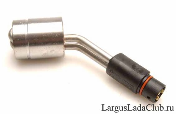

DEFA 411151 подогреватель двигателя 4 625 руб.
Комплект для подключения: http://www.defa.com/file/6467860362e/1920254.pdf
Сайт производителя: http://www.defa.com.ru/podogrevateli/297.dfa
Редактировалось: 7 раз (Последний: 25 января 2015 в 16:33)

Hunter, надо следить чтобы на закипело,а на Defa 0,6к Вт.Один раз забыл-оставил на всю ночь включённым-показывает два деления.
Serge:
А что выключение по температуре не предусмотрено? Тогда это халтура какая то. Электронагревателя без автоматического выключения по достижению заданной или максимальной температуры не должно существовать в принципе.

ярик, а если термостат сломается,на Defa не закипит ни когда и без термостата,0,6к Вт.

А на старт -м термореле, не закипит. Плюс тепловая защита, если вдруг закоротит, тепловик вырубит и всё.

Hunter, а если сломается.На defa ничего такого нет.
