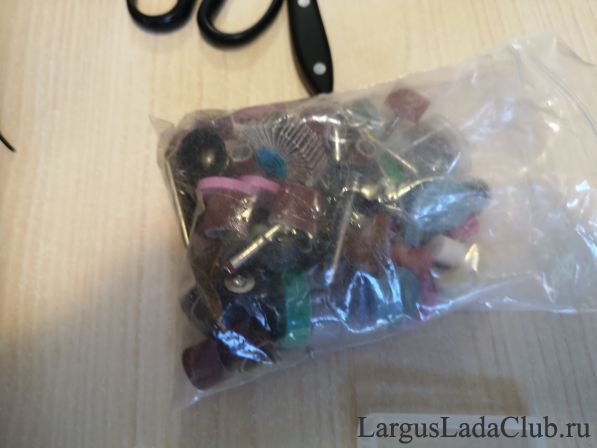

Сегодня дремель из Китая получил. Пришлось в обед домой ехать, курьер доставил из Сдэка. Фрезы отдельно заказывал, еще в пути. Хотя всякой мелочи в комплекте было изрядно.

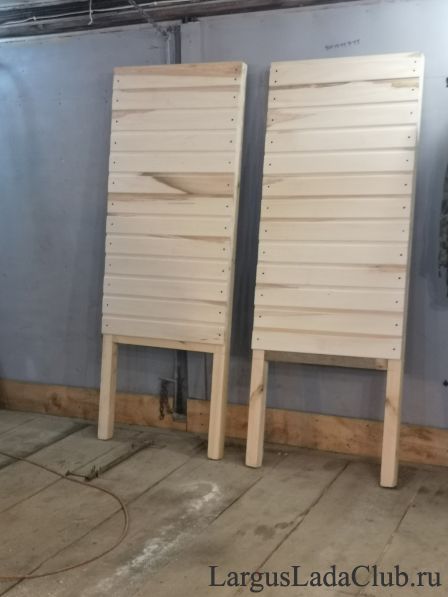

Коптильню закончил строить, сегодня буду пробный замес делать из окуней которых пару недель назад на спиннинг надергал.
Коптильня деревянная, стенки двойные через пятьдесятку брусок. Между стенками фольга и утеплитель, как термос получается.
Строил долго(месяц наверное), так как то времени не было, то комплектующих.
Внутри вагонка липа, чтобы смольных выделений не было. Снаружи вагонка сосна, она подешевле. Снаружи покрыл морилкой и яхтным лаком на три раза.
В обед рыбку засунул на просушку перед копчением, вентилятор включил, после работы тэн и дымогенератор запущу. Посмотрим что получится и не напрасны ли труды. laugh
Да, ёлы-палы, это не коптильня, это рыбоперерабатывающий комбинат на дому. a_nise
Хорошо получится - 100%, видно как добротно всё сделано. a_nise Приятно посмотреть.
Дремель тоже вещь, хотя и не постоянно нужна но по мелочи если....Я вот пользуюсь.
