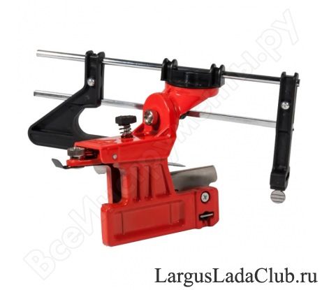

я ручным станком заправляю, до этого просто напильником с линейкой точил.
