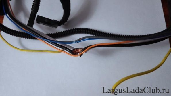

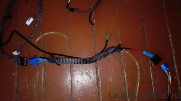

Стали проявляться симптомы перелома проводов в жгуте (загоралась контр лампа обогрева стекла, после отказал задний дворник, перегорел предохранитель). Снял жгут полностью. По месту излома провода разрезал. Изготовил "удлинитель" на допразъёмах из соображений устранить натяг жгута. Однако пучок проводов в гофре поместился довольно плотно. Дополнительная длина упростила монтаж жгута на место.
Как приживётся такая конструкция - покажет время.

ПашкаНаЛаргусе, Износа-перелома штатного шланга не было. Оставил прежний. Сделал только вставыш-удлинитель из ПВХ длиной "электроудлинителя". Диффузор в штатном штуцере не увеличивал, оставил как есть. Длину "электровставки" нужно было делать мм700. Тогда вилки-розетки удобней было бы подключать в окнах ниши задней боковины и в двери. Штатная тряпишная обмотка жгута расклеилась и облезла, поэтому весь жгут обмотал тканевой изолентой.
