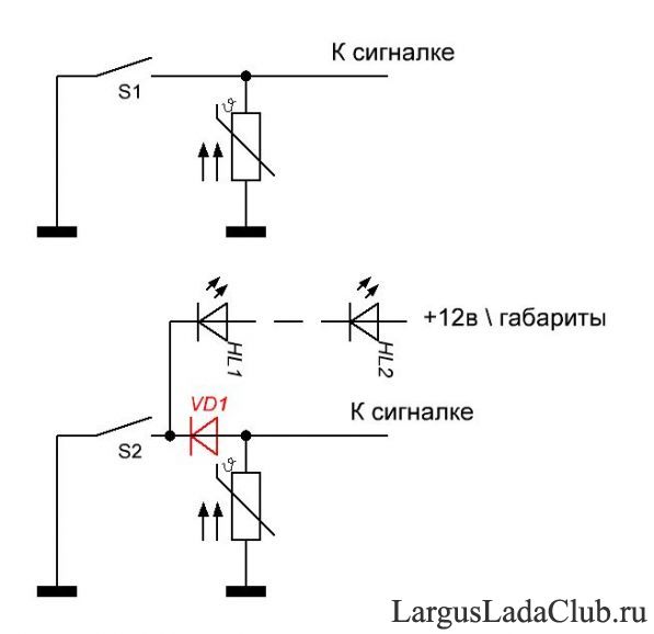

Ну, вообщем, менял светодиодную ленту в салоне, старую на хомуты к шумке привязал. Плюс с габаритов, минус с конечника капота. Единственно что не нравится- перестаёт работать автозапуск по температуре на сигналке, т.к. она завязана на конечнике капота.
Олег, может посоветуешь конечник какой сделать на герконе на сигналку капота.

Два варианта :
1.Ставим свой концевик на включение подсветки
2.развязываем концевик сигналки диодом (диод нужно так поставить в цепь концевика ,чтобы термодатчик остался до диода .Провод приходящий с сигналки -термодатчик -диод -концевик Между диодом и концевиком твоя подсветка !).

Андрей710, Я хотел оставить механический конечник на освещение, а на сигналку геркон поставить, т.к. там место грязное, обычный конечник ржавеет и не срабатывает. Вроде у Ярика было чё то подобное.
ПашкаНаЛаргусе, так уплотнительная резинка ведь спасает от грязи )))
Ставь геркон через диод или два геркона по отдельности на каждый исполнитель, магнит при этом можешь использовать один

интересен механизм размещения герконов. как расположить. и где.
герконы внизу, магнит на капоте, а место выбирай сам
