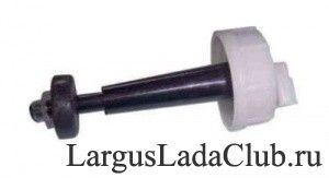

Вот про Ларгус... может как идея, пристроить датчик уровня ТЖ
или ОЖ подлиннее от 2110...
Чтоб не заморачиваться с лишним отверстием в днище бачка.
Так как идея))) Не знаю точно как там настроен датчик и поплавок по плотности жидкостей..... а что до резьбы, можно вклеить или впать горлышко от 5 л канистры, вроде подходит.

Всё есть, только нужно поискать.
раз http://www.12v.ru/site.xp/050056050124049051053051124.html
и два http://www.12v.ru/site.xp/050056050124050052052051124.html

BASHMIK, спасибо! Наверное, это то самое, что я и искал.
BASHMIK, И от меня спасибо, ценная наводка, лучше чем от другой машины пришаманивать.

BASHMIK:
Интересно, спсибо))) Вот только смущает звуковой сигнал.... я представил ситуацию, еду я по трассе, закончилась жижа и РЕЗВУН давай верещать.... через 2 км захочется его сломать ИМХО Но вроде как звук можно и не подключать....

а зачем он нужен? датчик врезать в бачок и вывести на индикатор приборки, как вариант - самая близкая точка это бачок с тормозной жидкостью
ну в ссылка прописан функционал датчика, звуковой сигнал и индикация))) Не понял про ближайшую точку.... т.е подключить в цепь от датчика уровня ТЖ и на приборке будет загораться сигнальная лампа уровня ТЖ? как в сказке про мальчика и волков не получится?
Добрый Че:
ну если ты знаешь что восклицательный знак на приборке горит когда включен ручник или упал уровень жидкости или уровень омывайки, то в чем собственно проблема? за машиной то иногда и смотреть надо)))))
я привел самый простой вариант, а так можно провода в салон протянуть и подключить на приборку к примеру на индикатор не пристегнутого ремня.
Хотя наверное в чем ты прав, для начала надо знать какой там установлен геркон - на замыкание или на размыкание, или как может работать его поплавок
