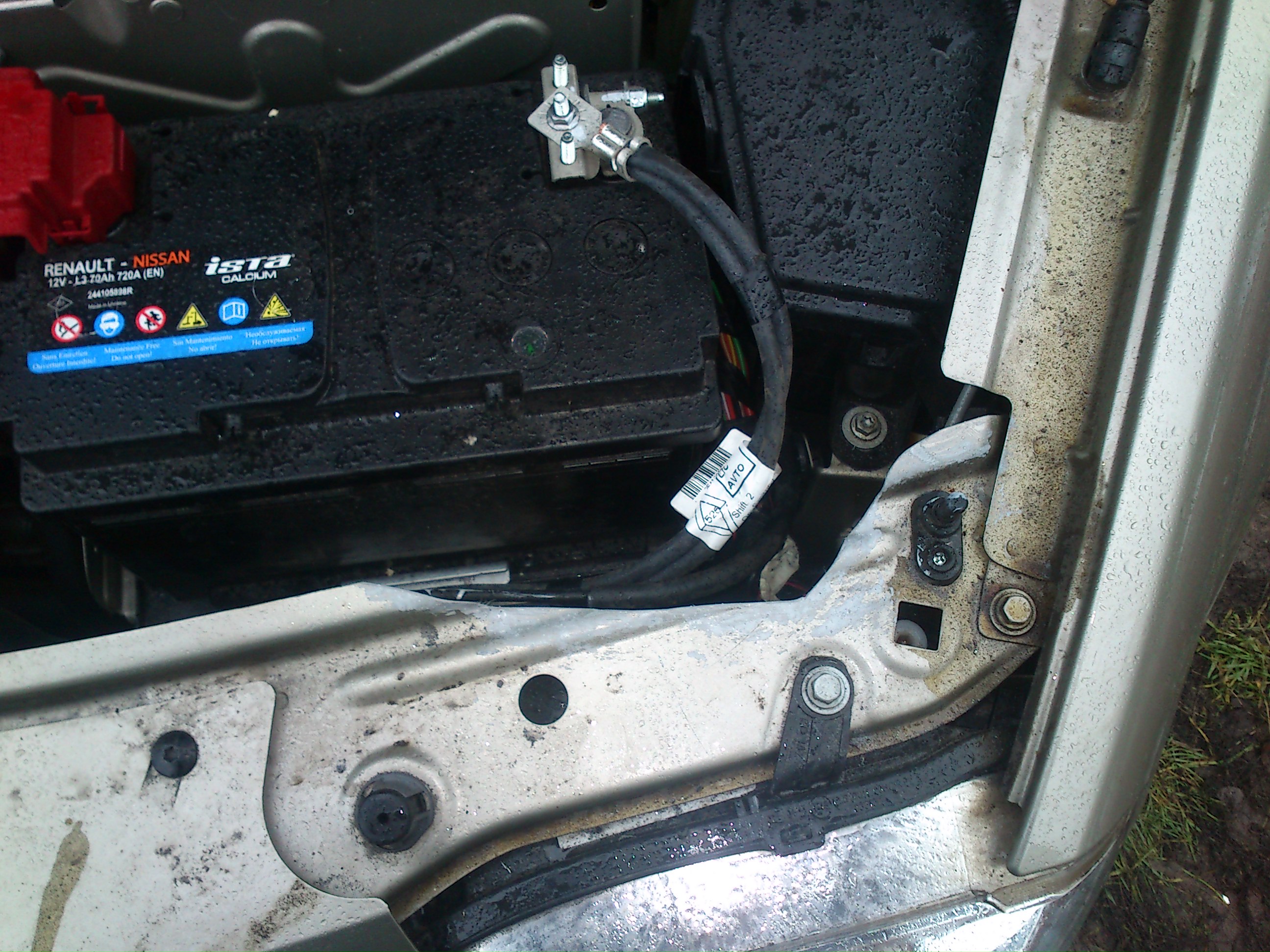

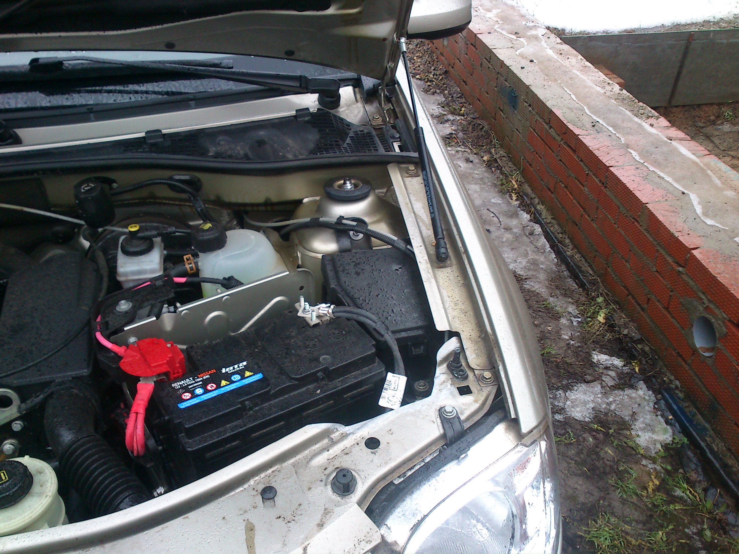

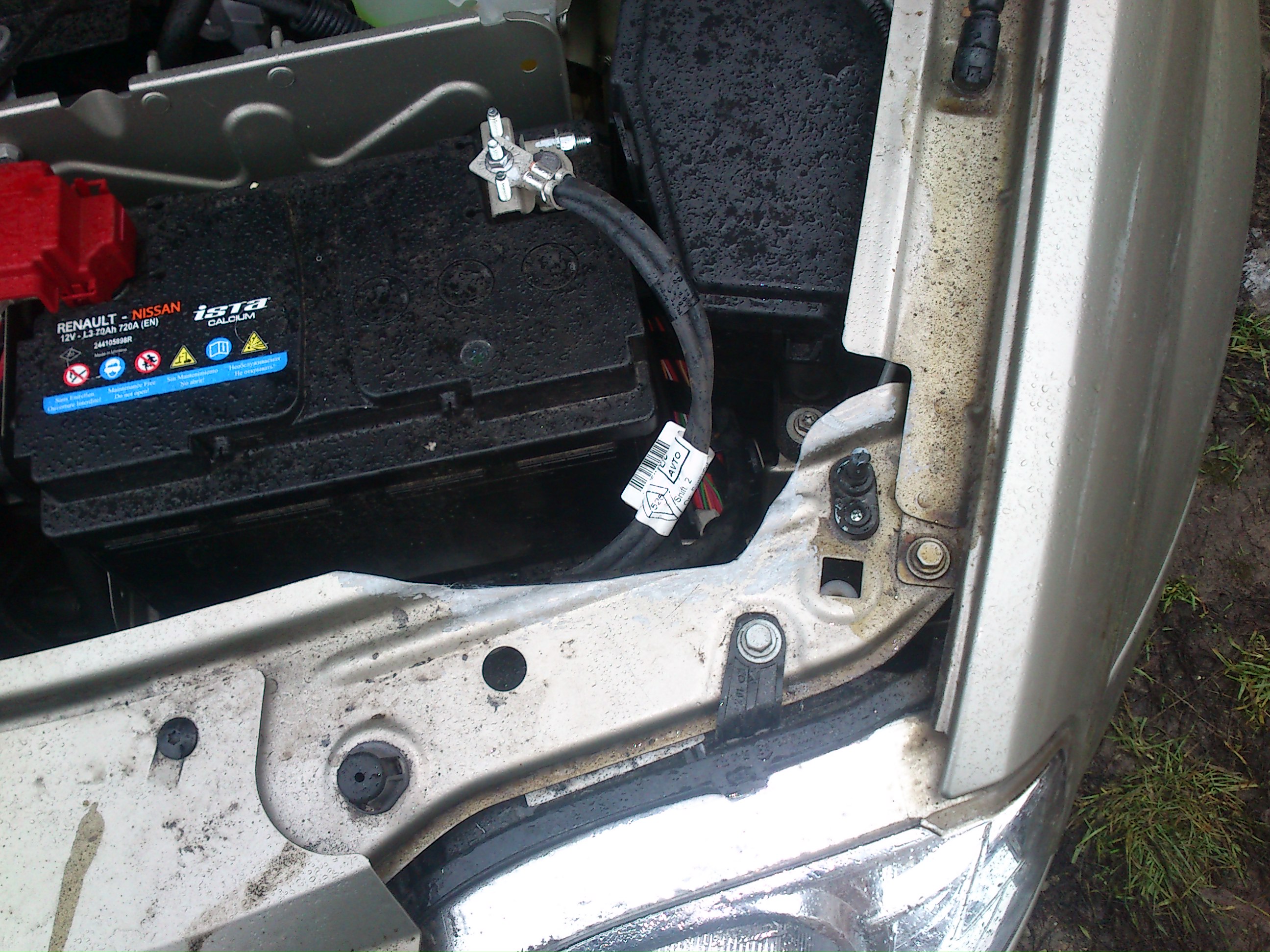

До ларика у меня был пассат 4-машинка продуманная во всех отношениях. А здесь - хочешь лампочку поменять, скидывай аккумулятор! А если в дороге? А если ночью и под дождем, а потом еще и магнитолу настраивай... Вот я и решил переднюю полку малек покоцать. Впрочем, смотрите сами. На оригинальность не претендую, но лампочку уже менял-получается вполне сносно, хотя и не совсем удобно.

А фара-то левая... Я зато и подумал, какие сложности могут возникнуть с правой?
Как вариант. Хотя у себя менял, не снимая АКБ. Но гемор конечно ещё тот.
Начитавшись форумов готовился к ужасам при замене ламп. К своему удивлению поменял легко и ничего не снимал и не отключал. Лапа у меня здоровая и пальцы короткие, с детства подкалывают, мне кажется трудности сильно преувеличены. А зачем под дождём менять, я не понял?

У меня рука так-же немаленькая,но меняю без проблем.Слева мешает АБ,справа трубки кондиционера.Жалко порезанную машинку,мне лучше руку поцарапать...

юрис:
Менять лампы приходится не так уж часто. В принципе, хуже от того выреза не будет, все дело в эстетическом восприятии. А вот на голую острую железку надо что то одеть.

shock Это ппц ИМХО, на нашей машинке ещё фильтр масляный не очень удобно откручивать, что бы там отрезать rofl

юрис, ох, ё... А когда ты в третий раз придешь к зубному и он отрежет тебе щеку со словами, что так удобнее...?! Без обид, но я в шоке!!! Многое в жизни видел, но такого не встречал! Я просто купил удобный ключ для снятия аккумулятора и замена лампы происходит в течении 3-х - 5-ти минут! Настройки магнитолы не теряются, нужно только код ввести и время выстовить на панели приборов и всё! n_down

юрис, Ерунда без проблем поменял.Но тут одна у меня хитрось.Когда первый раз менял пришлось акб снимать,то я резиновый чехол что на цокаль лампы надевается обработал силиконом чтоб не дубел.И на этот раз ни каких проблем обошолся без снятия акб.
лампы меняются в принципе без проблем.
вот лампочки габаритов менять более неудобно! war_spiteful

Да уж, я тоже Шоке!!! Можно подумать, что лампы приходится менять каждый день. Да и дождь можно переждать, прежде чем заняться заменой и АКБ снимать совсем не обязательно. Ну и совсем для меня не понятно, когда ЛЕВУЮ фару называют правой. Хотя с таким уже сталкивался.
