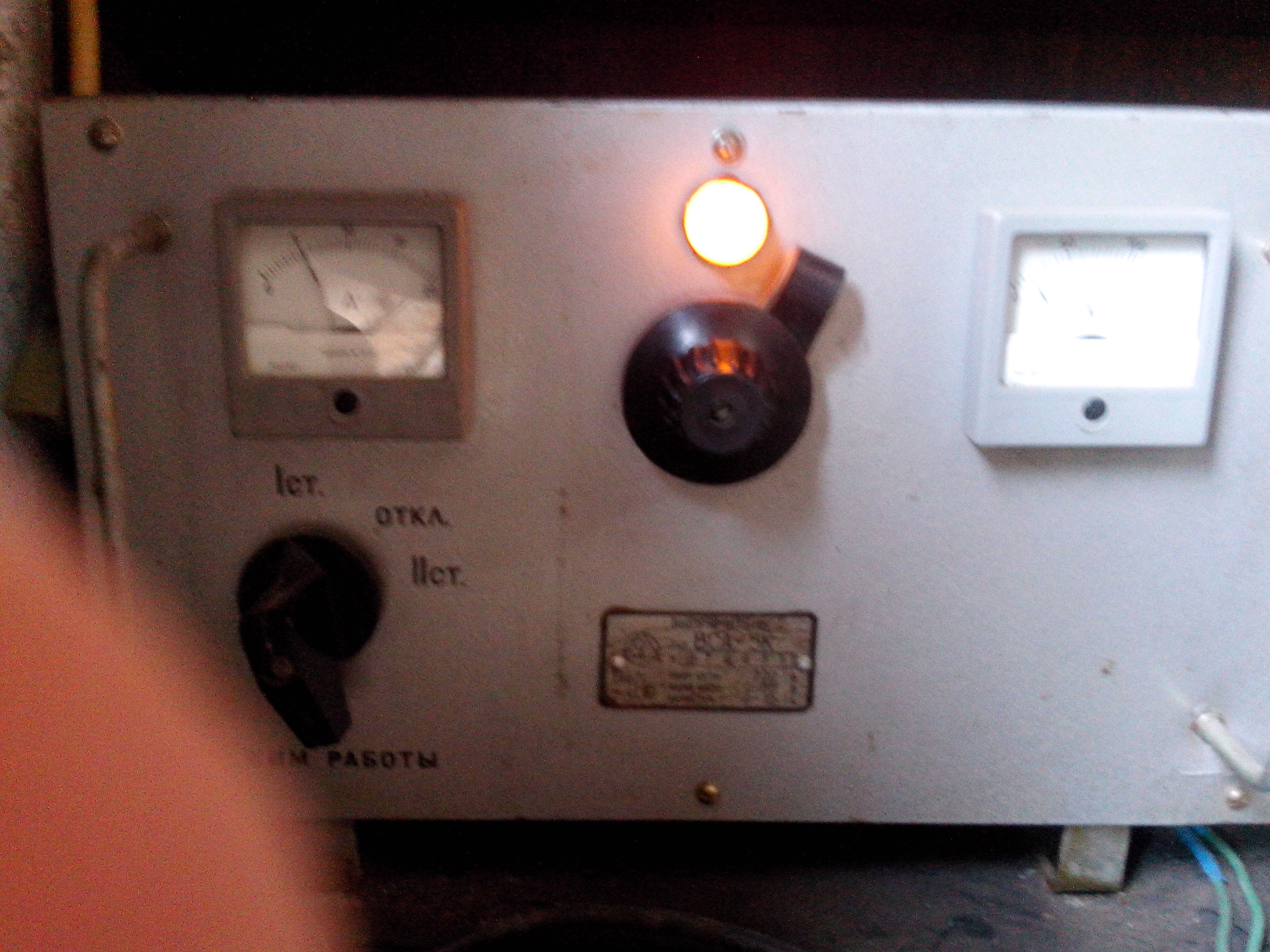

Doka, У меня 1971 года ВСАшка, тоже около 15 кг весит.
IMG20150321132045_baa3q.jpg | 1828.24 Кб | Скачали: 1098
