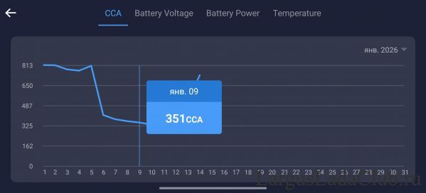

У меня Battary Master стоит под капотом, и постоянно анализирует состояние акб. В один момент оторвались провода от клемм. Ну, я недолго думая унифицировал конструкцию - там клеммы из текстолита , и два проводка приходят на клеммы и соединяются с разных сторон этих клемм (с двух сторон проводящая фольга не связанная между собой). Я, короче, два проводка соединил вместе и пюприпаял к одной стороне и дорожкой соединил фольгу с двух сторон...
Поставил, смотрю, что показывает... А показывает ток холодной прокрутки в три раза меньше номинала, при этом акб новая, и я еще ее заряжал... Есть еще кэнвей отдельный, им проверил - все нормально. Короче, понятно что с battery master фигня...
Опять клеммы разобрал, припаял уже как было с завода - отдельный проводок на каждую сторону клеммы. И все как надо заработало после этого. Прям, чудеса. А казалось бы, какая им разница, все равно под болт с двух сторон электрическая связь есть🤷‍♂️
