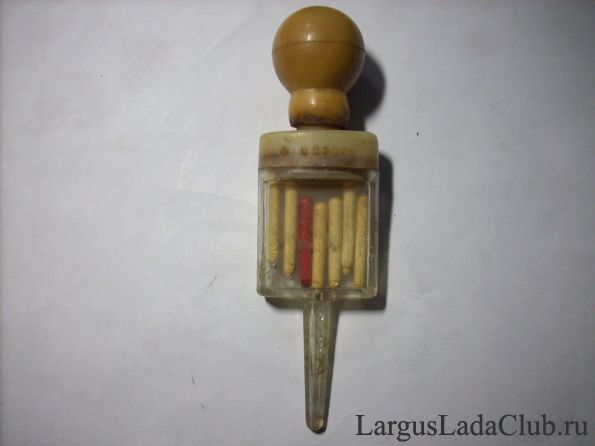

Заряжал , аж до кипения электролит доводил , но плотность выше 1,25 не поднялась((((. Плотность не буду доводить до 1,27 , и так сойдет , Ларгус фактически не эксплуатируется smile . Вот через неделю будет 2 месяца как снял с него аккумулятор. Через месяц после снятия подзарядил малость , на сегодня мультиметр вот это показывает
. В общем все в порядке , жизнь продолжается!
P.S. Я тут подумал , а может у меня ареометр подвирает? Ему наверное лет 40 уже отроду , покупал за 2 руб. 20 коп. когда еще мотоциклами увлекался в молодости smile
Лежат 2 современных новые в упаковках , но что-то этим стареньким мне сподручнее smile . Конечно надо будет при следующей подзарядке измерить плотность новым прибором.

ЗаМКАДыш, Я тут подумал , а может у меня ареометр подвирает? Скорей всего так. Ареометры и со шкалой подвирают. Во время кипения не смотрели цвет электролита? Достаточно при хранении подзаряжать раз в три месяца, предотвращая сульфатацию.

Нашел в хозблоке 2 новые ареометра что покупал когда-то , хотел измерить ими плотность. Пока нес до дома выпал и разбился один поплавок((((.
Жена попросила дойти до магазина , поэтому измерять не стал , пошел за продуктами. По пути зашел в местный автомагазин и....
не смог удержаться от покупки smile
Понравилось что сам ареометр в твердом пенале , причем крышка пенала выполняет роль воронки. Колба ареометра тоже понравилась в отличии от тех что у меня были.
