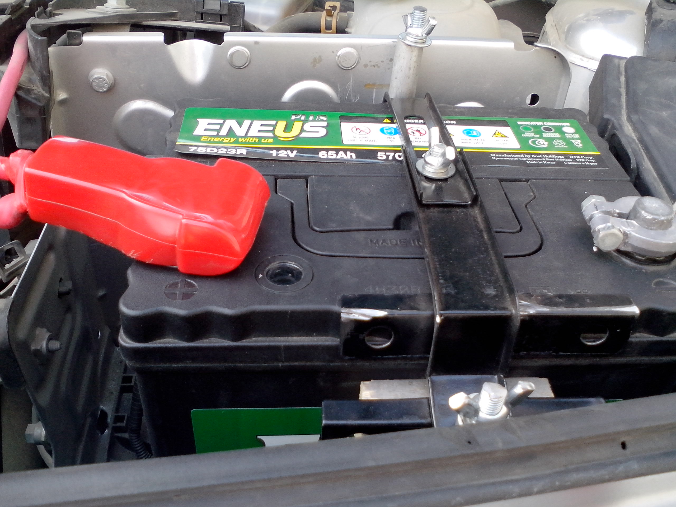

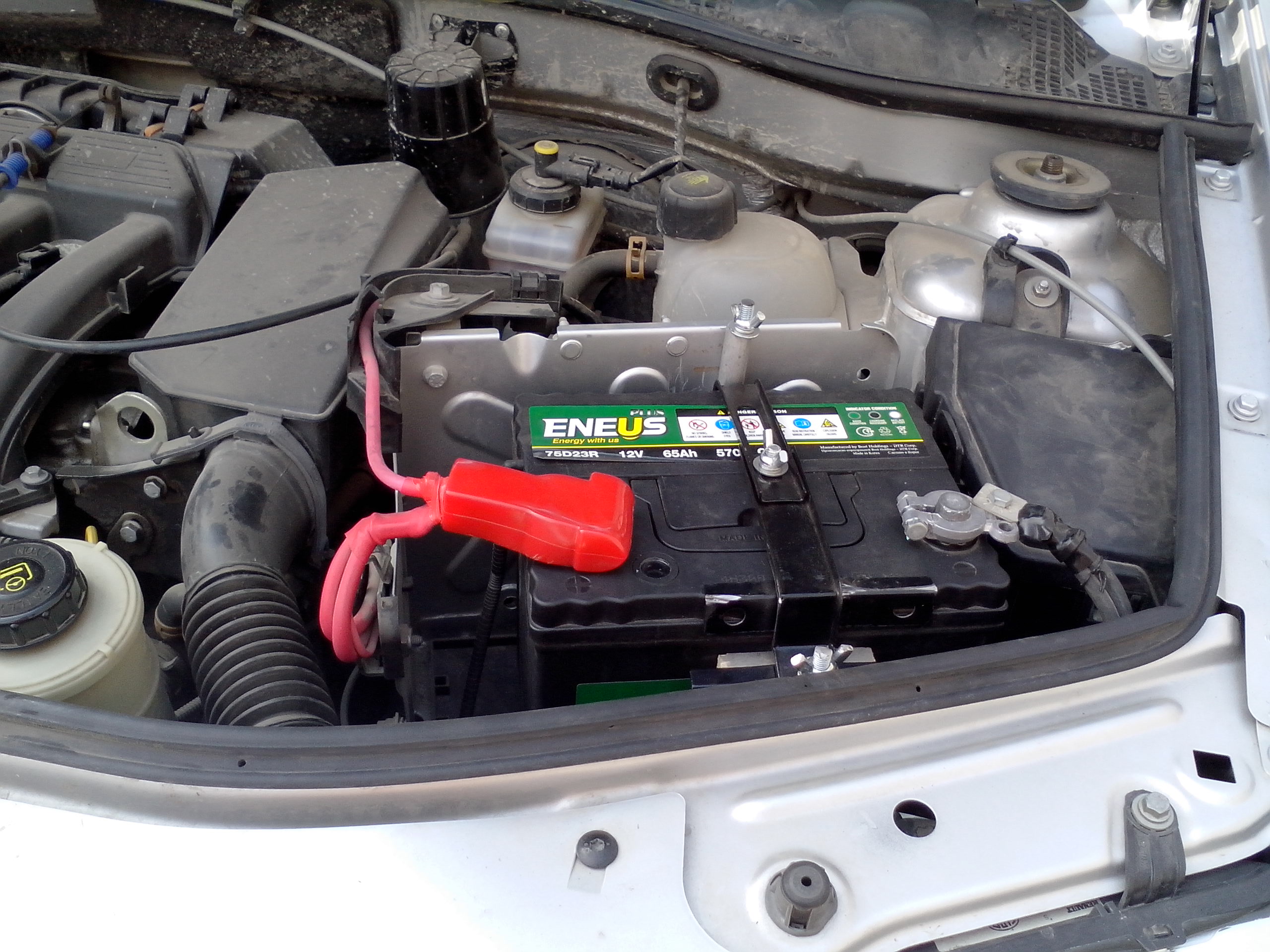

Я на прошлой неделе поставил новые клеммы свинцовые на неродную АКБ(родные клеммы,особливо "+",упирались в капот и поставил универсальное крепление(коромысло) с которым,как и со всем универсальным пришлось немного повозиться с подгонкой.

Alexander 060758, Вполне симпатично и удобно!
Alexander 060758, жаль на фотке не видно как новые клеммы к старым проводам приделаны. там их прессовать надо или под зажим? на родных клеммах иногда теряется свинцовая вставка маленькая, и из-за неё потом клеммы плохо контактируют. прецендент уже был, поэтому вопрос актуален

kraftwerk, Провода к свинцовым клеммам крепил штатными болтами и гайками,сидят довольно плотно-не шевелятся совсем,а сами клеммы на выводах АКБ вообще оочень плотно сидят.А проставку свинцовую на "+"клемме я тоже,очевидно,потерял,т.к.при полностью использованной резьбе на зажиме, клемма"+" свободно снималась с вывода.Но сменил я их по причине чрезмерной высоты и сильного упирания в капот.Сейчас новые клеммы даже не касаются капота.

Alexander 060758, спасибо за фотку, теперь более-менее понятно.
Alexander 060758:
столкнулись именно с такой проблемой при покупке ларгуса б/у. в салоне, где покупали, машина стояла со снятой клеммой, понятно, чтобы АКБ не разряжался, но сколько раз её туда-сюда ставили - неизвестно. когда стали уже купленную машину в гараже у себя крутить-вертеть, клемма на место не садилась. вот тут и разглядели эту свинцовую вставку, она была уже непонятным образом выгнута. попытались отрихтовать и на место поставить и...она навсегда рухнула куда-то в подкапотное пространство. а клемма крутится на выводе АКБ. в общем - не дело, придётся менять
