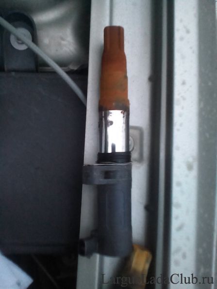

Сегодня решил свечки поменять всё-таки, т.к.
вытащил и немножко... был в шоке.
в первом, можно сказать, свечи слегка потели, во втором цилиндре было сыренько, в третьем, по ходу дела каждый день заливало, в четвёртом просто заливало. Катушки, следовательно, такие:
первый
второй
третий
четвёртый
Ну, вот так, мужики!
Вставляя третью катушку, решил сбрызнуть силиконовой смазкой уплотнительное кольцо, т.к. оно было смято при установке на заводе. Выровнял, смазал, вставил. Решил проверить,- хорошо ли стоит. Вытащил - вышло хорошо, уплотнитель стоит ровно. Смазал, проверил все остальные. Посмотрим что из этого выйдет.

ПашкаНаЛаргусе, на тридцати тыщах менял свечи, то же все резинки выравнивал да расправлял, на сорокапяти тыщах проверял зазор, резинки ровные и все на месте.
в первом
откуда считаем?
Добавлено новое сообщение 29-06-2016 в 21:41:00:
ПашкаНаЛаргусе, значит так - нумерация цилиндров у французов начинается от маховика, и второе - накрываем двигатель бумагой и начинаем обильно пользоваться омывателем ветрового стекла и делаем соответствующие выводы
Как писал oapv в комментариях бортовика artmobil Тэнгэ у кассу!!!. С форсунок омывателя заливает...
С форсунок
из под ...
из под ...
Ну да... очепятался... И из под штатных - что не маловажно!!! ,)
Будем посмотреть!

oapv, ну, я считал слева направо.

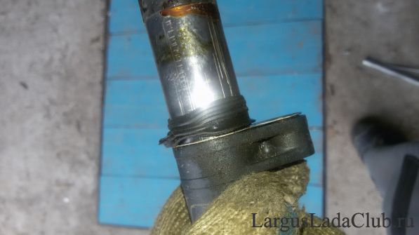

вчера делал ТО-4. вид катушек такой же как и у ПашкиНаЛаргусе. третья катушка (слева-направо) тоже ржавая
и свечка такая же)))сверху естессно
резинки уплотнительные у всех были наперекосяк, на гарантийном ТО-2 никто естессно с ними не заморачивался, пришлось поправлять. кому интересно, одну из катушек сфоткал:
надписи мелом намазал, чтобы различить можно было)

kraftwerk, После ТО у дилера всегда проверял состояние резинок,постоянно 1-2 резинки замяты.Смазываю их силиконовым маслом и аккуратно вставляю обратно,в колодцах сухо чисто.
