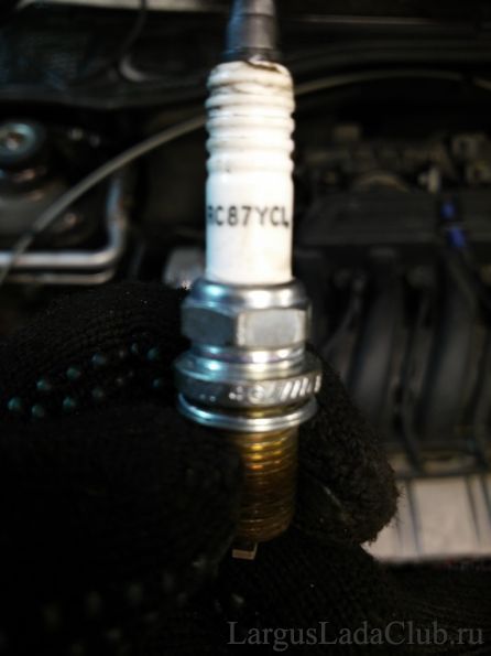

У меня с завода стояли свечи CHAMPION RC87YCL
При ТО ставлю таки же. Проблем нет. Желания экспериментировать тоже.
Придется одну выкрутить и посмотреть! Какие стоят, такие и прикуплю.. .)
Я так и определялся. Не было инфы никакой тогда. Только гадания. Я выкрутил, записал, с тех пор и пользуюсь.
Вот меня посетили сомнения в приобретении и модели свеч... В Renault K4M 1,6 16V установлены свечи с завода Renault 7700500155, а у кого-то: Renault 224018651R, собственно последние и продаются в Largus-Shop для K4M. Вот у тебя Чемпионы стояли... В общем из-за непоняток, придется выкрутить и посмотреть... может и у меня Чемпионы стоят...
Cobalt,
Не факт что существуют на свете свечи - РЕНО. Скорее всего это те же ЧЕМПИОНы,
Перебренденные для поставок на конвейер. Рено что, заняться больше нечем?
Есть готовые, а за бабки хошь НАВУХОДОНОСОРОМ назовут.
Cobalt, смотри какие у меня стояли с завода и какие поставил при ТО-2.http://largusladaclub.ru/blogs/largusha-lyubov-ili-prokljate/to-2-svoimi-rukami-ili-propadi-vse-propadom.html С двумя контактами это на 8кл, с одним на 16кл. Разницы в работе двигателя при этом никакой нет. Сейчас поставил вынужденно такие:http://largusladaclub.ru/blogs/largusha-lyubov-ili-prokljate/vynuzhdenaja-zamena-svechei.html Разницы опять же никакой нет в работе двигателя и его запуске. Так что можешь купить любые, которые попадутся или будут дешевле.

ярик, В общем вскрыл. Был удивлен... Так что стоят у меня такие же как и у тебя: Champion RC87YCL.
