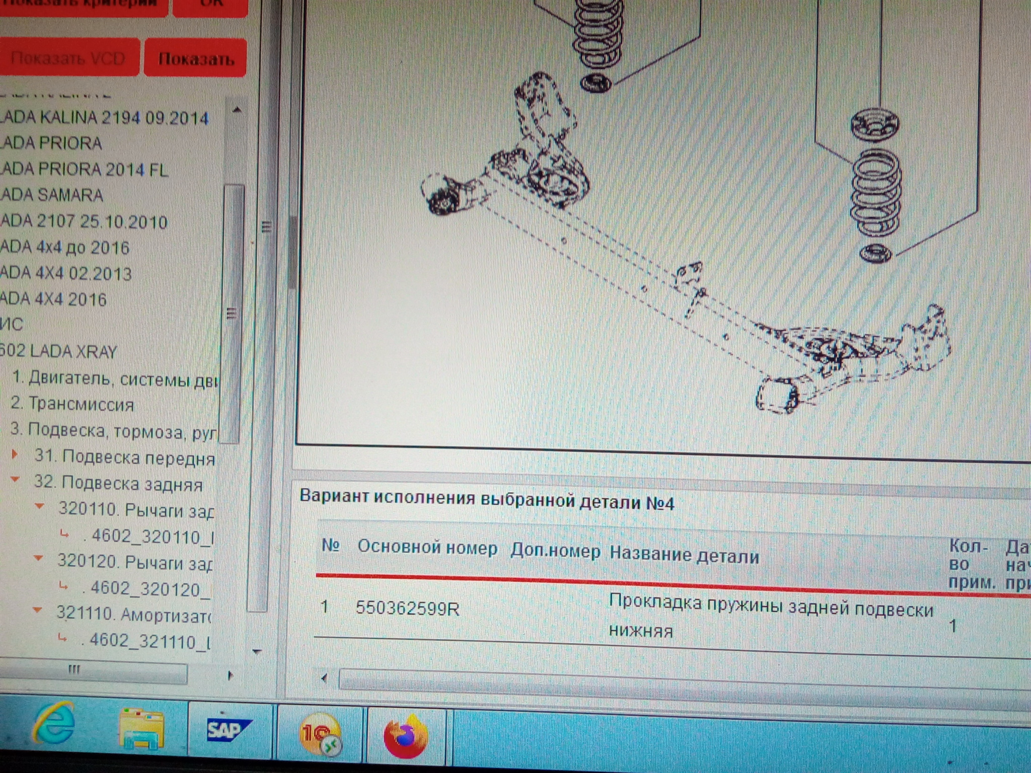

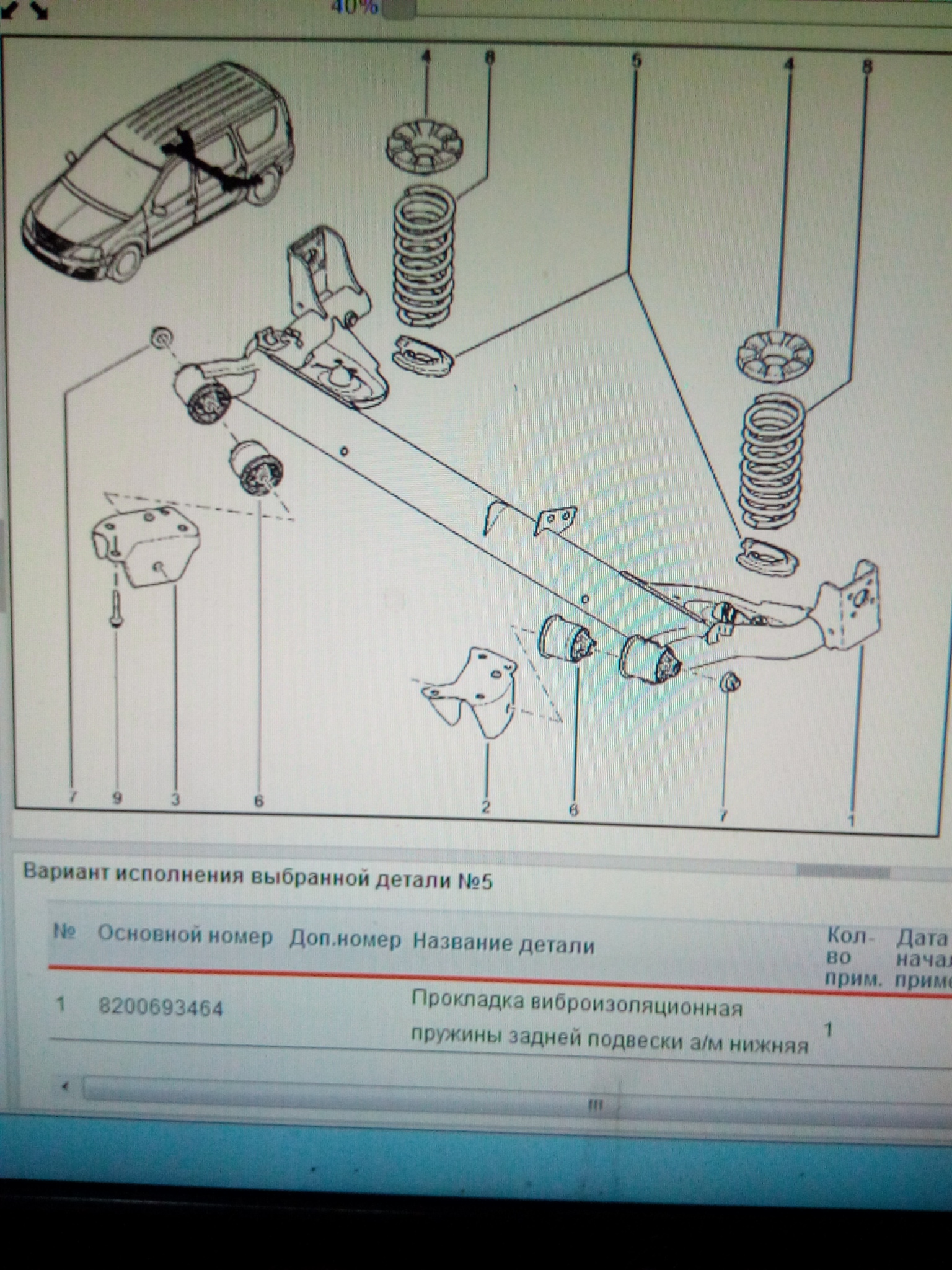

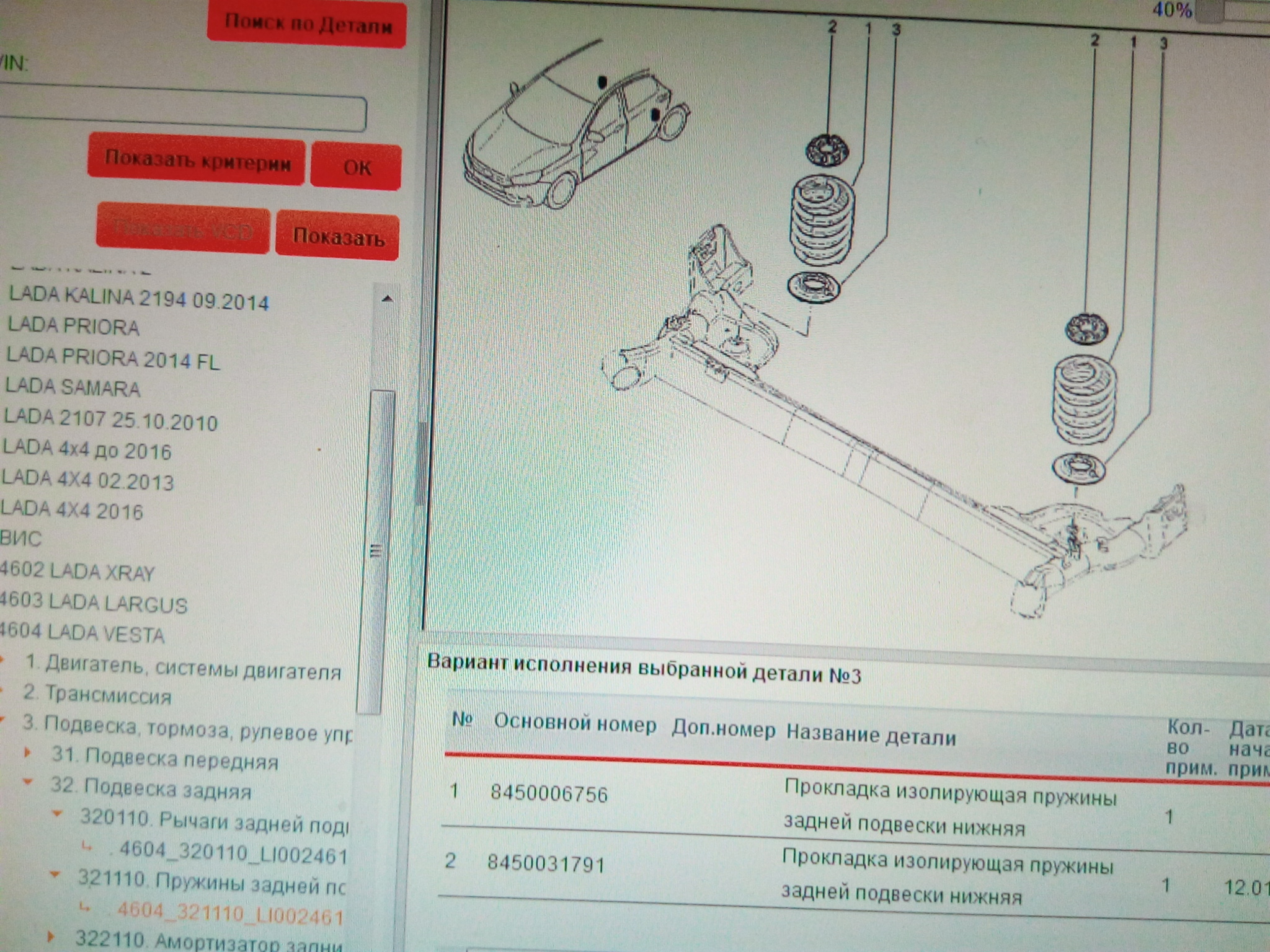

Сергей,
15996338267394037179404619703123_ls6g8.jpg | 992.56 Кб | Скачали: 717
15996339471937255436428021232790_ls6g8.jpg | 1587.42 Кб | Скачали: 769
15996339892788089485219262747180_ls6g8.jpg | 1144.11 Кб | Скачали: 764
Северодвинск
Рейтинг: 480
07-04-2013
Сообщений: 685
Пришли Вестовские прокладки, сравниваю.
Сергей:
сравниваю.
с чем сравниваешь?
Северодвинск
Рейтинг: 480
07-04-2013
Сообщений: 685
Олег (oapv), выше писал. Покупал Асам, на упаковке — Логан/Ларгус, не подходят. Наши те , что на Весту.
