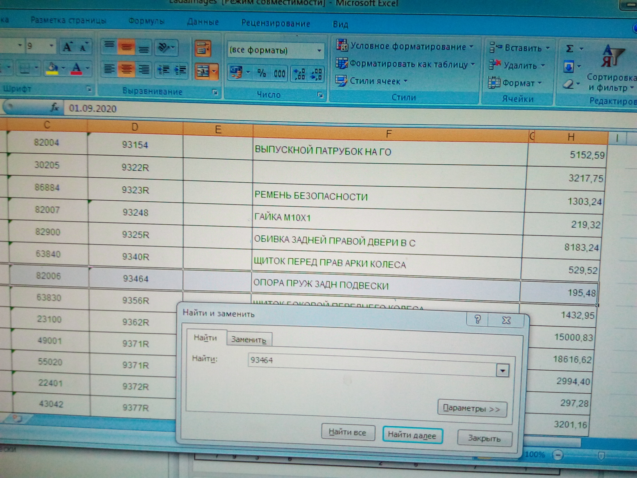

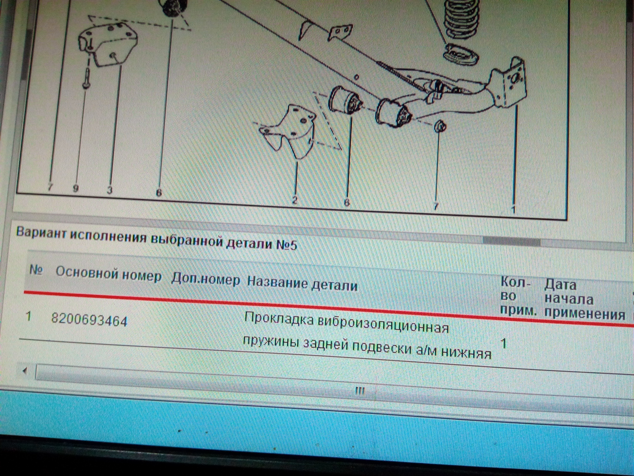

Коллеги,кто менял нижние прокладки задних пружин? По оригинальному номеру ничего не нашел, а по заменителям смущает описание, что идут на Ларгус и Логан, хотя у них разный размер. В магазине есть, но за полтора рубля,моя жаба не позволяет купить кусок резины за такие деньги.Рядом на логан—за 200.
Сергей, у дилера цена на сегодняшний день 195.48 руб плюс 20-30 процентов накрутка

Олег (oapv), спасибо. У нас ВАЗовского диллера нет, а реновский вряд ли держит запчасти на Ларгус. В автодоке оригинал-1800р. Опупеть. war_ister Нашел под этим номером на весту в автопитере полиуретановые за 200р. В аналогах пишут, что на Ларгус и Логан, но они разные, потому что пришлют, х.з.
Сергей, так может заказать под тебя, да и выслать потом тебе? Кстати, могу сделать под 12 процентов...
