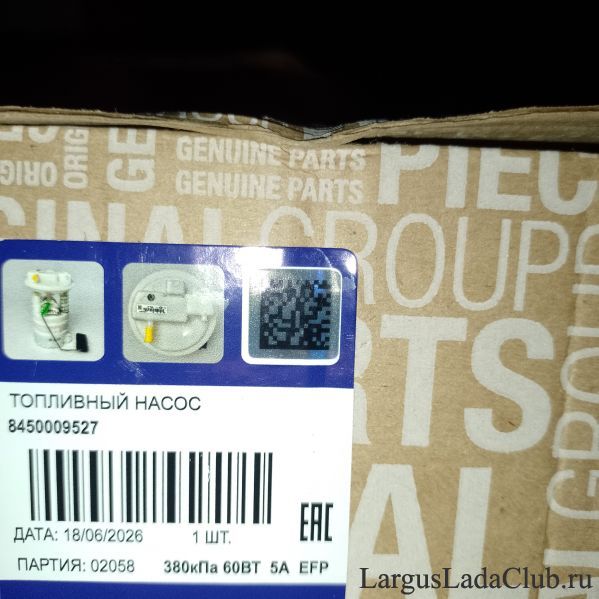

Прикупил в запас вот такой модуль непонятного бренда,продавец не ответил ничего.

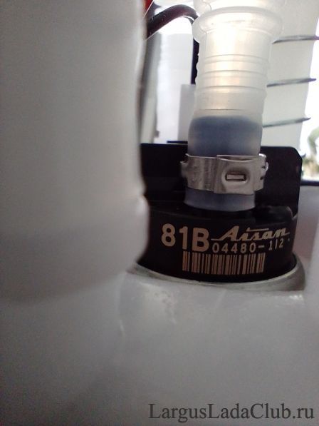

А моторчик в нём стоит вот такой фирмы:
Никто с таким не сталкивался? Норм бренд?
Тверь
Рейтинг: 660
27-05-2013
Сообщений: 594
PRYANIK71 (РОМА):

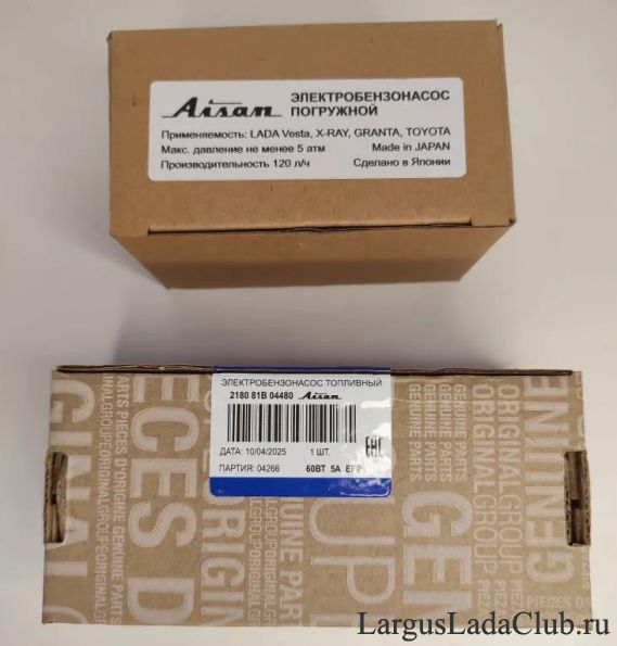

Их, восновном, сейчас и ставят в различные модули ,которыми укомплектована различная продукция от ВАЗ_а .
ну а кто они такие ,вот :
Вроде пока не плохие насосики от данного бренда ,но дорогие .
Рейтинг: 105
25-10-2019
Сообщений: 381
Андрей710,
Гдето попадалось продавцы пишут что зто чехия,мож они по лицензии ваяют.
А как дорогие? Я за модуль в сборе отдал 4600.
