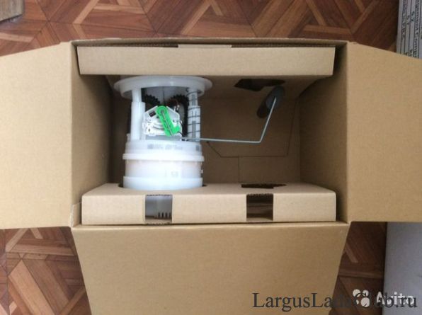

Всем привет! А этот модуль 172024388R на к4м подходит?
Редактировалось: 1 раз (Последний: 21 сентября 2020 в 03:21)

Костя-Чел:
а мотор то тут причем?
https://largus-mcv.ru/kat/0081.html
Рейтинг: 403
30-11-2012
Сообщений: 655
Олег (oapv), Привет! Значит они одинаковые? У нас в Челябинске чувак продаёт новый в упаковке за 2 т.р. Фото его с объявления. Вот думаю купить целиком и поменять, т.к у моего Ларика пробег уже почти 123 т.км. - фильтра уже наверное грязные. Пока есть в продаже может прикупить для запаса, а как приспичит поставить целиком и не заморачиваться с разбором?
Редактировалось: 1 раз (Последний: 21 сентября 2020 в 07:51)

Костя-Чел:
тут думать не надо ,а надо быстренько побежать и купить .2тр за ориджанал модуль это тебе не 8,5 рубасов !
Бери !!!
Придёт время ,поставишь его и будешь дальше спокойно ездить ,а свой старый (родной )может и переберешь ,но потом ,по настроению ;)

Рейтинг: 403
30-11-2012
Сообщений: 655
Андрей710, Спасибо за совет! Завтра куплю. посмотрел - уже продали!!!
Редактировалось: 1 раз (Последний: 24 сентября 2020 в 20:22)

Тверь
Рейтинг: 660
27-05-2013
Сообщений: 594
Костя-Чел:
Вот также и я своё счастье профукал .еще в начале года увидел в одном магазине оригинальный модуль (даже в руках повертел и на зуб попробовал smile )за 3200р .Подумал -подумал ,и решил куда он денется ,мол куплю по случаю ,но чуть позже .началась эта пандемия , и магазин закрылся ,-увы остался без модуля оригинального nn_nuinu
Редактировалось: 1 раз (Последний: 25 сентября 2020 в 10:05)
