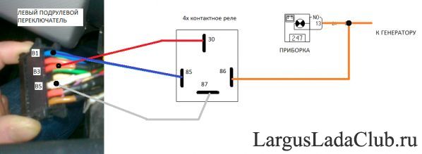

может хватит уже!!!!!!!!!
всю тему переиначили!!!!
про ДХО
самый простой вариант - 4х контактное реле, катушка которого подключается на габариты и на цепь контрольной лампы АКБ, силовые контакты коммутируют при работе двигателя ближний свет фар
второй вариант - 5ти контактное реле и диод, катушка реле подключается на массу и на габариты, силовые замкнутые контакты через диод коммутируют цепь плюс зажигания и штатного реле ПТФ

oapv, Нарисуй пожалуйста схемки с релюшками, в тему ведь.

про ДХО
автоБС, правда имеется одно условие - в габаритах должны использоваться лампы накаливания, со светодиодами схема работать не будет

oapv, Спасибо! На второй схеме, тоже в габаритах лампы накаливания должны стоять? Просто у меня везде по кругу светодиоды.
там все равно, а вот в ПТФ можно установить светодиодные))
вот в лучшем качестве - http://largusladaclub.ru/users/files/download311.html
