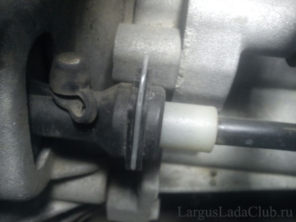

Только вот опять фигня какая-то- у нас всех трёх все по разному выглядит. У тебя черная трубка с белыми пластиковыми наконечниками, у меня их нет. У товарища, что выше фото выкладывал главный цилиндр формы другой.
Сейчас на улице мужика попросил капот открыть, так у него все как у меня, только работает) разве что конец трубки у КПП не смог увидеть- проводка от гбо мешает, но на ощупь вроде так же как у меня)
Уже все разборки и магазины обзвонил/объездил нигде трубок нет в наличии. А заказать по номеру-боюсь, что опять какая-нибудь несовместимость вылезет. У тебя, кстати номер трубки с оригинальным каталогом не совпадает.
Виталий, да, не совпадает. Но пошукал в интернете, и нашел по запросу "трубопровод гидропривода сцепления ларгус" именно этот номер 308500741R.емекс пробивает этот номер как трубка....сцепления пласт. Рено. Наверное, с номером из каталога выше это как раз алюминиевая трубка. Они немноо разные

Виталий,
привет! Походу трубку и гидропривод поставили от Дастера - они отличаютя если в сборе меняешь трубку и гидропривод. По Ларгусу имеется дифицит. Я с этой проблемкой тоже столкнулся - У меня пружинка фиксирующая трубку в гидроприводе не стала держать - уже два раза сцепление проваливалось.

kraftwerk,
Привет! У меня тоже трубка подводящая чёрная пластиковая и защёлка Два раза уже слетала - сцепа проподала и всё выплёскивалось как на прокачке.
Ларик Люкс 7 мест. 16 кл.
Костя-Чел, попробуй сделать этот фиксатор самостоятельно из сталистой проволоки и поджать его в месте зажима трубки на худой конец просто проволокой зафиксировать до следующей прокачки
