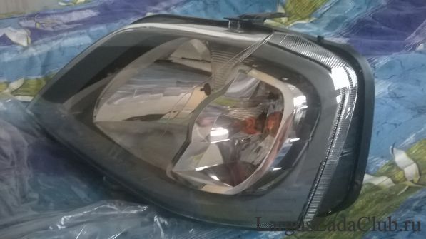

Собратья, доброго времени суток! После дтп восстанавливаем ларгус, вопрос по фарам. Прислали 676512.071 и 676512.072
По документам на ларгус, но в интернет источниках фигурирует логан 08-09гг. Где правда? Менять или оставлять?

dann089, а по мне так ничего , я б оставил ИМХО

Никто мне со 100% гарантией не может сказать ))) чем они отличаются- наклоном стекла, формой бампера, расположением поворотника... Где правду искать?))))
Добавлено новое сообщение 29-11-2015 в 14:31:55:
Мне тоже черные маски понравились ) поставлю если конечно подойдут))))
dann089, на вид -левак(((

а логановских фар официальных 4 вида. два из них на фазу1, и два на ф2. ф1 отличаются от ф2 "углом заточки" и возможно креплением. у нас вариант 3, который устанавливался на логанах ф2 в самом начале производства с поворотниками на гранях кузова. потом выпустили 4 вариант с круглыми поворотниками-слёзами в уголках фар внизу ближе к решётке радиатора. они тоже к ларгусу подойдут, но дизайн лично не по мне
