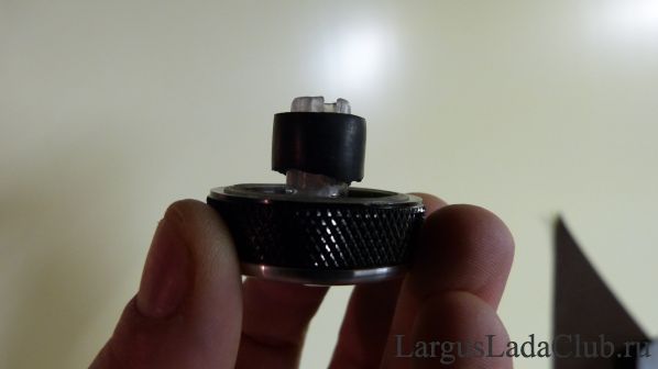

Вот фото как надел шланг:
При отсутствии шланга ) можно намотать виток к витку толстую капроновую нитку и залить любым супер клеем. Будет намного тоньше.

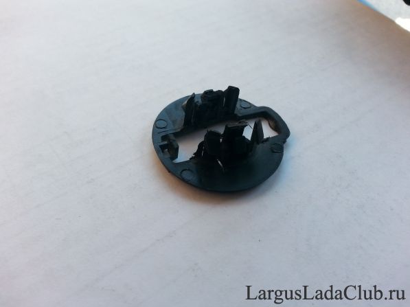

Всем привет! Есть вариант установки 'китайцев' такой -
Ручки обпилил как описано выше , а далее родных спиливаеш верх и ту штуку которой она одевалась на печку.
Склеиваем обе части . Получаем ручки от фокуса с посадкой на ларгус.
