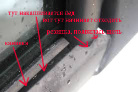

собственно вопрос:
резинка снизу бокового стекла в частности на водительской двери, я так понял к ней еще бархотки приклеивают, так вот вопрос за снежную зиму с постоянными отмерзаниями/замерзаниями в канавку между резинкой и стеклом накапливается лед и вдруг я увидел, что торцевые края этой резинки начинают отходить от двери - нет плотного прилегания, кто-нибудь заменял эту резинку с канавкой на резинку по типу как в 9ке - там резинка прилегает к стеклу остреньким краем и под углом идет к железу двери или на что то подобное? задача чтоб не было канавки и не скапливался лед в итоге, отрывающий резинку с посадочного места...

Да вопрос не в том куда бархотка кленосят а в том чем заменить этот уплотнитель с желобов. Дастероводы меняли на девяностый - нет плотного прилегания к стеклу,клеили от мегана - вроде ничего но дороговато. А На свежих дастерах там эта резинка без желоба но стоят они космических денег. Да вопрос в том как резинка "тюнинговая" встанет на место родной

короче говоря дастероводы заменяли на девяточный - нет плотного прилегания, на мегановские резинки, но они сами по себе денег стоят немалых, а еще недавно дастеры пошли с новыми резинками без желобков по 1500 за штуку - ну савсем не гуманно, еще в желобок вставляли трубочки, уплотнители разные - но это уж савсем матерый колхоз до первой мойки керхером... так вот хочется чем то заменить, но чтоб к стеклу прилегало, без желобков ненужных, да и по деньгам не накладно чтоб было

ну эта резинка до первой мойки керхером - ее оттуда просто выдует... что-то стационарное нужно...

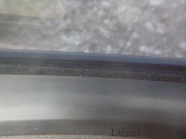

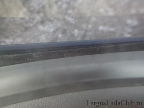

Мне сестра отдала рулон 'бархотки', вытащил задние внутренние уплотнителии просто обернул пластиковый уплотнитель. Меня установщик тонировки предупредил,- 'Поменьше дёргай задними стёклами, тонировка царапается ПЛАСТИКОВЫМИ внутренними уплотнителями Завтра сфоткаю, выложу.
Что за "бархотка", которая рулонами продается?
Рейтинг: 1053
07-11-2014
Сообщений: 524
NRU:
вот такая
обычно продается поштучно, называется уплотнитель стекла ВАЗ-2109 двери наружный, а по простому бархотка
NRU, ткань такая.
только я её не приклеевал, к стеклу примёрзла и выскочила вниз. поправлял сегодня.
