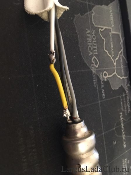

Народ.  Такая проблемка.  Оторвался провод  на нижнем  лямбда - зонде в авто. Цена нового кусается. И нижний датчик хоть на ход машины и не влияет,но горящий чек на приборке раздражает. Отрвался очень неудачно .Лишь маленький хвостик из датчика торчал , однако хоть и с трудом, но припаяли. Еще два провода  с потрескавшейся изоляцией.
Возник вопрос ,как это все надежно заизолировать. Просто замотать изолентой -не слишком надежно и довольно сложно .Трудно подлезть. Возникла мысль залить голые провода вот таким силиконовым герметиком.
А когда он застынет .то тогда уже замотать жгут изолентой . Есть только небольшие сомнения,не проводит ли именно  этот силикон ток. Может сначала покрыть голые провода быстросохнущей эпоксидкой -пятиминуткой,а потом уже силикон ? Или еще чего посоветуете?

Эпоксидка обычная температуру не держит. При работах по методе СИС (сшей и склей... лодку из стеклопластика) после окснчания работ удаляют временные стяжки из скрепок паяльником, разогревая эпоксидку. Надо спросить у специалистов и искать состав с подходящими ТХ.Такие должны быть.

Ставить можно любой от любого Рено-подобного ,или Бош-537 ,только колодку со стороны жгута поменять !

60$ И еще поискать надо.

Да я сомневаюсь,что там температура высокая будет. Датчик в фосфорной кислоте подержал,промыл водой и потом прокаливал на газовой плите. Держал за корпус пальцами.Он даже не нагрелся.

Собственно ,отчитываюсь.От эпоксидки отказался. Она действительно нетермостойкая. Да и этот силикон оказался прекрасным изолятором. Поставил лямбду на место и сбросил ошибку . Езжу уже несколько дней. Чек не горит. Да и вообще, прочесал инет и много интересного нашел . У нас умельцы уже есть,которые не только оборванные провода в лямбде паяют ,но и вообще мертвые датчики распиливают и к жизни возвращают. Кулибины еще не перевелись.

Тут вопрос еще стоит не только в термостойкости, а еще и во влаго и вибро стойкости! smile
