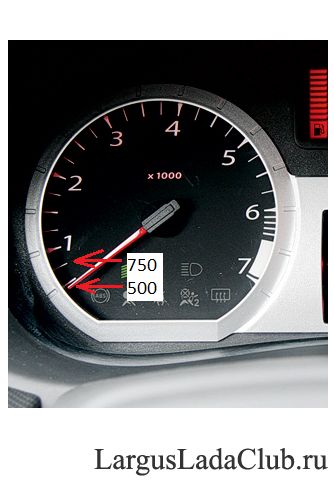

у меня когда нажимаеш на газ сначало падают до тясячи потом постепенно до пятисот ето норм?
еще бы расшифровку сказанного бы услышать))))))) расшифруйте плиз!
Добавлено новое сообщение 20-02-2015 в 11:36:01:
den84:
до пятисот
уже надоело повторять что первое деление на тахометре это 500, второе 750 об/м
